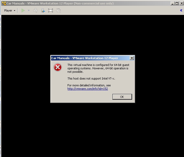

Ich hab mich wegen wiederholten Fehlermeldungen beim Öffnen einer VM hier angemeldet.
Die VM ist ein Downlod, der Player VMware® Workstation 12 Version 12.5.6 build-5528349 ist schon länger installiert und läuft sonst zuverlässig.
Rechner ist ein AIO von Acer mit Windows 7 Home Premium, 64-bit 6.1.7601, Service Pack 1, 8GB Ram und nem Intel Core 2 Quad Q8200.
Der Fehler ist auf dem Foto im Anhang ersichtlich. Was muss ich ändern?
Vielen Dank an Euch
Micha
Fehlermeldung beim Laden VMware® Workstation 12 Player
Re: Fehlermeldung beim Laden VMware® Workstation 12 Player
micha912 hat geschrieben:Der Fehler ist auf dem Foto im Anhang ersichtlich. Was muss ich ändern?
Modernere HW einsetzen. Also eine welche keine knapp 12 Jahre alt ist und die Vorrausetzung mitbringt das man 64Bit VMs ausfuehren kann. Deine alte CPU in dem Host tut das nicht.
Hallo Joert,
erstmal danke für Deine Antwort, auch wenn es nicht weiterhilft.
Ich hab 3 andere 64-bit VM, die mit der alten Hardware problemlos laufen. Ändere ich bei besagter VM unter Optionen das BS von Win 7 64-bit auf Win 7, beginnt zumindest der Startvorgang, landet aber in einem Loop, der die ganze Nacht gedauert hat. Zwischendurch wurde dann auch noch mal ein Update-Fenster geöffnet, in dem das Update auf eine Version angeboten wurde, die auch für VISTA
geeignet ist. Das hab ich bestätigt, aber weiter ist nichts passiert.
Diesen ARK-Eintrag halte ich für falsch, weil der Q8300 damit keine Probleme hat. Schon die Vorgängergeneration mit FSB1066 hatte mit VT-x bzw einfach nur VT nachweislich keine Probleme, weil ich sowohl Q6600 als auch den E6600 selbst im Einsatz noch unter VMserver-Version 1/2 hatte. Anders sieht es hingegen mit dem unter ESXi für PCI-Passthrough notwendigen VT-d aus. Das kam wirklich erst mit den FSB1333-CPUs und dort auch nur mit der Q9000-Reihe hinzu. Diese bot gegenüber der Q8000-Reihe zusätzlich auch noch 2MB mehr sprich 6MB L2-Cache.
Der Rechner ist jedoch ein AIO-Gerät und bei diesen wurden vom Hersteller aus supporttechnischen Gründen gerne einige CPU-Funktionen im BIOS deaktiviert. Wenn du Glück hast und der Hersteller die Einstellmöglichkeit nicht wegrationalisiert hat, kannst du die Virtualisierung - bei vielen damaligen Geräten noch als VT ohne angehangenen Buchstaben gelistet - im BIOS wieder aktivieren. Das klappte jedoch meistens nur, wenn man den Rechner vollständig abgeschaltet hatte und nach dem Einschalten ins BIOS gegangen ist. Hat man nur einen Warmboot bzw Reboot gemacht, blieb die VT-Einstellung leider verriegelt.
Ich gehe ja nicht hin und sage das alles was im Internet geschrieben steht der Wahrheit entspricht aber...
- Die Herstellerdoku sagt das besagtes Feature nicht enthalten ist (Das ignoriert man)
- Es wird auf ein anderes Produkt verwiesen und gesagt das dieses ja funktioneren wuerde (Das behauptet man)
- Wir konfigurieren die VM auf 32bit um und freuen uns das besagte Fehlermeldung beim Start nicht kommt. Leider startet das 64bit OS nicht.. aber das Problem verschieben wir auf spaeter (Das probiert man)
Ja... und Nachts ist es Kaelter als draussen.
Ich Frage mal: Ist auf dem Rechner jemals eine 64bit VM gelaufen?
@micha912
Kann es sein, dass AKTE ein installiertes 64-Bit-Programm auf diesem AIO-PC war/ist?
Wenn ja, dann liegt wahrscheinlich ein Missverständnis vor.
Ein Prozessor ohne VT-x kann 64-Bit-Programme ausführen (also auch den Player in 64-Bit) aber keine 64-Bit-VMs.
