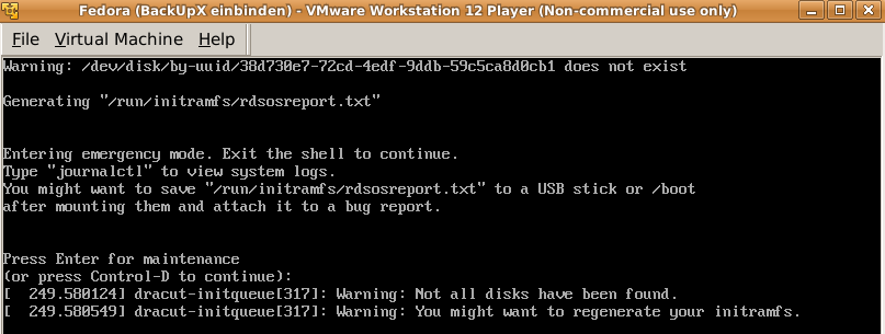

Leider funktioniert im Gegensatz zu VirtualBox die VM mit Fedora 32 nicht.
Siehe Anhang.

VMware unterstützt immer nur die zum Zeitpunkt der Veröffentlichtung erhältlichen Gast-OS und erweitert diese Liste nur selten. Das Fedora32 in der alten WS/Player-Version scheitert, ist daher vorherzusehen.
O Wunder!
Während mit den Kernels:
Fedora (5.6.19-300.fc32.x86_64 ) 32 (Thirty Two)
Fedora (5.6.6-300.fc32.x86_64) 32 (Thirty Two)
die VM mit obigem Ergebnis nicht funktioniert, gelingt es mit dem rescue-Kernel:
Fedora (0-rescue-1aef1ea8bdcf4d4f8efe541aedae142b) 32 (Thirty Two)
Mit der Installation der 'vmware-tools' wird auch eine 'initramfs' für den Kernel 5.6.6-300.fc32.x86_64 neu geschrieben.
Nach Korrektur nun mit folgender
# cat /etc/dracut.conf.d/vmware-tools.conf
add_drivers+=" vmxnet3 vmw_pvscsi "
und
$ sudo dracut --force --regenerate-all
bootet er jetzt auch mit allen Standard-Kernels.
