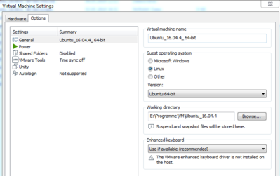

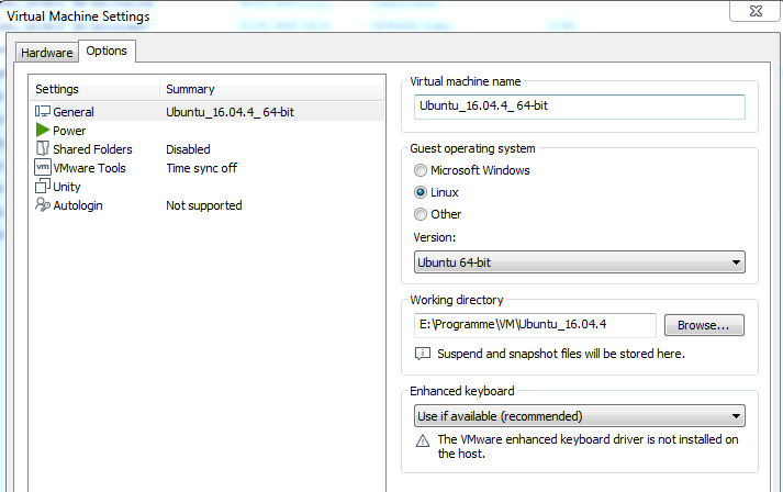

Gast-OS: Ubuntu 16.04.4
Zur 3. Frage:
Was genau meinst du mit v.HW?
Und wo soll das konfiguriert werden?
