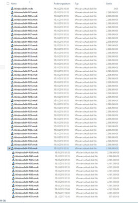

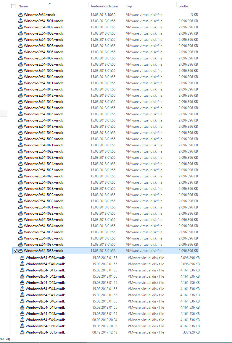

Ich weiß, das klingt dämlich, aber ich frage trotzdem :-) Sind die log Dateien in dem Ordner DISC? Dort habe ich ganz viele durchnummerierte Einträge nach diesem Muster gefunden
    Windows8x64 dann fortlaufend
    Windows8x64-f001
    Windows8x64-f051
Meintest Du diese? Danke und Gruß Marie

Dann nochmal das Verzeichnis angucken. Die *f00x Dateien bilden als Gesamteinheit die virtuelle Festplatte der VM und beinhaltet das eigentlich wichtige. Dadrin sind deine Daten!
Die Logs heissen vmware.log zusammen mit einer Nummer. Gibt immer ~5 Stueck oder so.

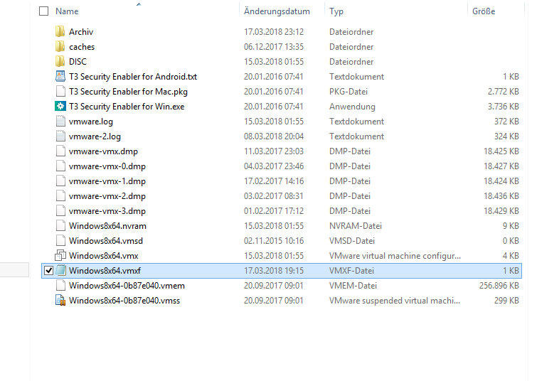

Beitragvon marwio » 18.03.2018, 00:41
Anbei erst einmal der Screenshot vom Dateiverzeichnis meiner externen Festplatte.

Mich würden 2 Dinge interessieren.
Zum einen weshalb in deinem ersten Bild im Mitternachtsposting soviele DMP-Dateien vorhanden sind. Das sind Dump-Dateien, die VMware immer bei schwerwiegenden Problemen in der SW schreibt und das dann auch so im "vmware.log" vermerkt. Die VM wird bei solchen Fehlern eigentlich immer hart abgeschaltet, nachdem der Schreibzugriff gesperrt wurde.
Zum anderen ist die vmem-Datei scheinbar nur 256MB groß und damit hast du bestimmt kein Win8-64Bit konfiguriert.

So....
- die VM lebte im Hauptverzeichnis einer externen Fesplatte. Die vDisk in einem Unterverzeichnis
- Die Logs waren Binarmuell
- Der vDisk Descriptor enthielt durchaus ASCII Text.. aus dem VMware Umfeld, aber keine Descriptorrelevanten Informationen!?! Sprich die vDisk waere nicht benutzbar gewesen
Wie haben...
- Etwas aufgerauemt
- Eine neue VM angelegt
- Den Descriptor aus einer alten Datensicherung geholt
- Filesystemscan inkl. Reparatur. Hierbei hat es wieder den Descriptor beschaedigt (Datei war dann leer)
- In der VM mal nach den Platzverschwendern gesucht
- Der Security Loesung (Avira) Ausnahmen konfiguriert fuer OnAccess Scan (Verzeichniss und Prozesse)
- Neue Sicherheitskopie angestossen
- VM konnte erfolgreich gestartet werden.
