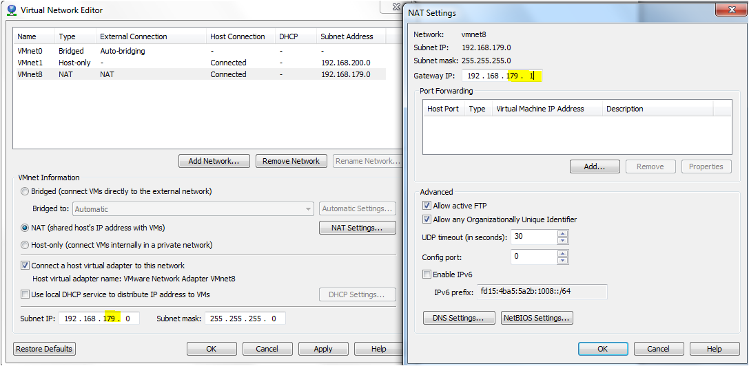

Re: Internetproblem (nur XP)
Hallo "August",
also deine Fritzbox hat 192.168.178.1 als IP. Sie ist im (home)Netzwerk Gateway als auch zugleich dein DNS Server und DHCP Server für IPs.
Anbei mal die Einstellungen als Vorschlag für das NAT Netzwerk im virtual Network Editor. Das NAT Netz muss natürlich zu deinem differieren, sonst könnte ja kein NAT stattfinden.
in der XP VM gibts du jetzt z.b. 192.168.179.100 als feste IP an mit der 192.168.179.1 als Gateway und DNS. Ebenso muss die VM in den Netzwerk-Einstellungen auf NAT stehen.
Dann solltest du in der VM per ping eine Antwort sowohl von der 192.168.179.100 (localhost), der 192.168.179.1 (NAT Gateway) und von der 192.168.178.1 erhalten.
So funktioniert es zumindest bei mir.
Was mich und damit ja auch dich nur stutzig macht ist das es im Bridge Mode nicht funktioniert... Es sei denn da hast du die Automatik verstellt. Oder du hast mehrere Netzwerkkarten im Host und bei der VM klappt es nicht. Wobei das Setting ja für alle VMs definiert wird. Ergo alle müssten ein Problem haben.
Na dann viel Erfolg.
Edit: Sehe gerade, in der Abbildung fehlt der Haken für local DHCP. Damit kannst du dann den VMs in deinem NAT Netzwerk gleich automatisch IP Adresse zuweisen lassen. ( im Netz xxx.xxx.179.xxx) Unabhängig von der Fritzbox.
