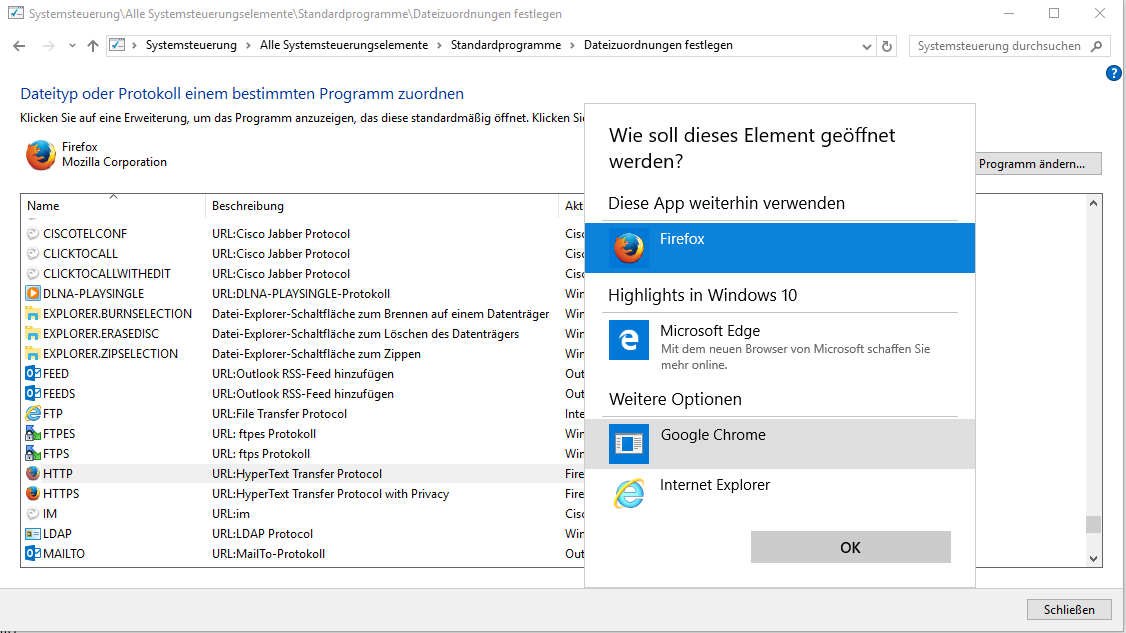

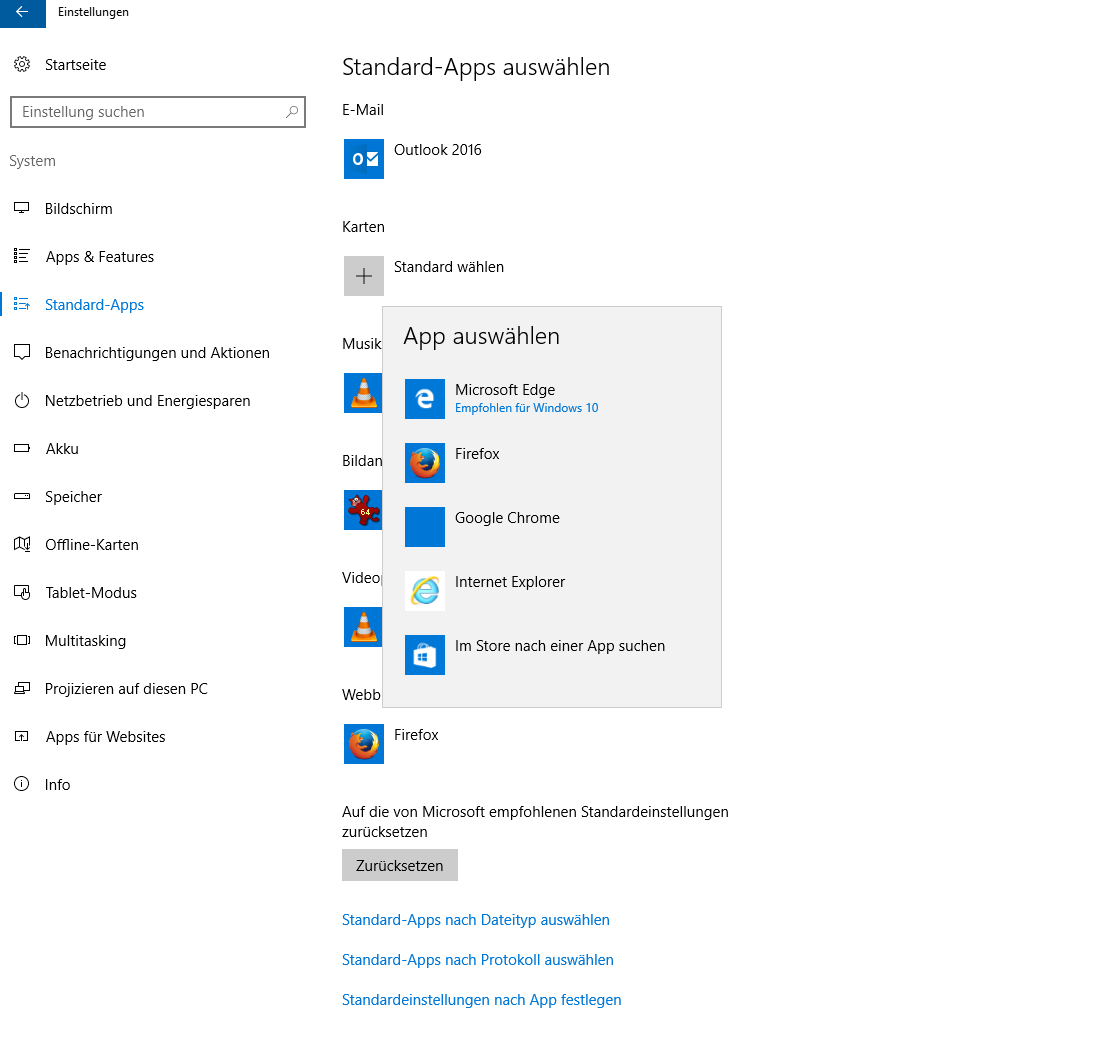

Unter Windows 10 habe ich aber keine Möglichkeit gefunden ein beliebiges Programm als „Standard-App“ auszuwählen. Ich kann nur aus den installierten Browser wählen oder mir einen neuen aus dem MS-Appstore installieren. Die entsprechenden Menues sehen so aus:
