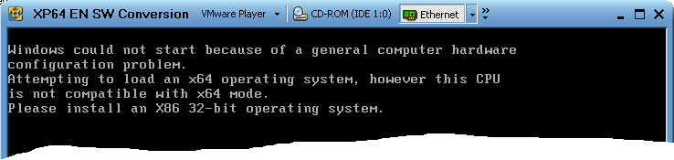

Hallo Experten,
ich habe da ein Problem:
Ich habe mit VMWare Converter ein virtuelles Abbild eines vorhandenen Rechners erstellt.
Auf diesem Rechner läuft Windows XP64bit.
Wenn ich nun- auf demselben Rechner- den VMWare Player mit diesem Abbild starte, kommt nach dem Start die Meldung, dass die Hardware das 64bit-Betriebssystem nicht unterstützt und Windows deshalb nicht ausgeführt werden kann.
Kann mir jemand sagen, wie ich das korrigieren kann? Ich brauche das hier mit dem 64bit-Windows.
Herzlichen Dank schon mal,
Klaus[/img]
Beitragvon continuum » 17.09.2008, 15:07
Poste das vmware.log dann kann ich dir sagen ob deine CPU geeignet ist

Beitragvon KMassler » 17.09.2008, 15:17
Hallo Ulli,
hier ist die Log-Datei.
Aber ich verstehe nicht, warum das nicht gehen soll, schließlich ist das VMWare-Image genau von dieser Maschine- und da läuft ja WinXP64 problemlos- übrigens eine HP xw4400.
Klaus
vmware.log.txt
(46.25 KiB) 129-mal heruntergeladen
Beitragvon continuum » 17.09.2008, 15:53
es gibt irgendwo auf der VMware seite ein ISO mit dem man testen kann ob die jeweilige CPU fuer 64bit VMs tauglich ist.
Finde es leider im Moment nicht wieder - ein 64bit CPU allein richt nicht aus

Beitragvon KMassler » 17.09.2008, 16:20
Das soll einer verstehen..
ich habe es nochmal versucht und nach Anzeige der Fehlermeldung im VMWare-Menü unter Troubleshoot auf Reset geklickt...jetzt startet Windows 64bit im Player!
:?: :?: :?: :lol:
Beitragvon continuum » 17.09.2008, 21:19
Hast du deien Host evtl suspended oder hiberniert ?
Danach geht es nicht.
Du musst dann neu kaltstarten
Beiträge: 4
Registriert: 17.09.2008, 13:32
Beitragvon KMassler » 18.09.2008, 07:53
Die Meldung kam schon beim ersten Start.
Dass durch Beenden (X) des VMWare-Players der virtuelle PC suspendiert wird, weiß ich allerdings erst jetzt.
