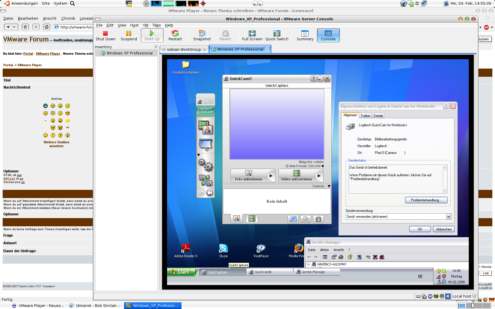

ich besitze eine "Logitech QuickCam for Notebooks". Da diese unter meinem "echtem" Betriebssystem, Debian Linux, nicht funktioniert, dachte ich, dass ich das ganze unter einem virtuellem Windows XP Prof. laufen lassen könnte. Ich habe mir also die VMware-Sachen runtergeladen und installiert. Auch die anschließende Installation von Windows XP als Gast lief reibungslos ab. Unter dem Gast-OS installiete ich dann das Service Pack 2 und DirectX 9.0. Dann installierte ich den Logitech Treiber (vorher runtergeladen), dieser erkannte die Webcam auch sofort. Nun ist es aber so, dass wenn ich das Logitech Control Panel starte, kein Bild sichtbar ist. Dieses Problem gibt sich auch unter Skype. Ich habe hier mal einen Screenshot gemacht, um das Problem zu verdeutlichen; er ist als Anhang an diesen Post gehangen.
Habt ihr Ideen/Vorschläge, was ich dagegen unternehmen könnte?
