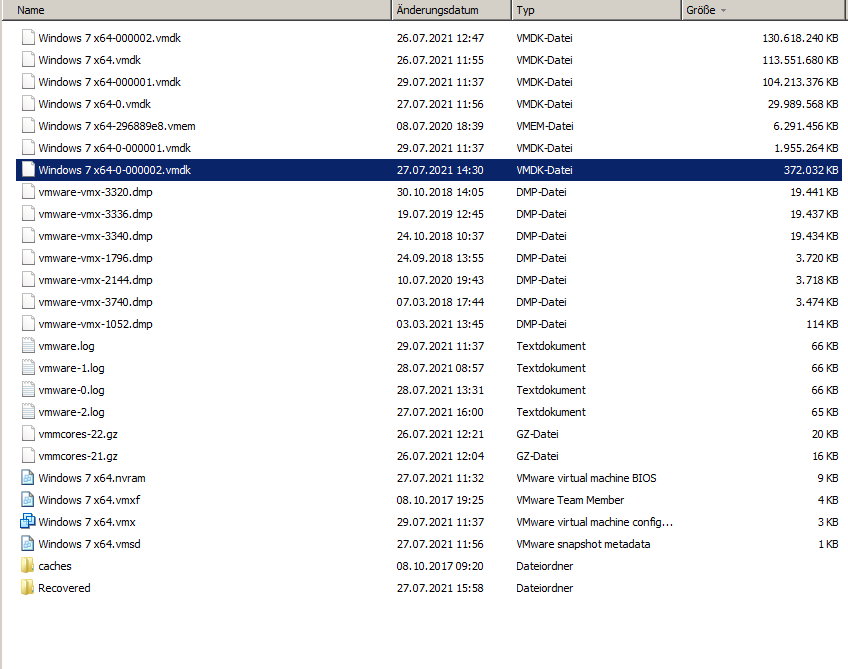

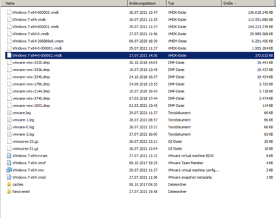

anbei ein Screenshot, von allen Dateien im Ordner der VM.
Kann mit dem Editor leider keine vmdk. öffnen. :(

gerade nochmal nachgeschaut, die "Windows 7 x64-0-000002.vmdk", also die kleinste lässt sich öffnen.

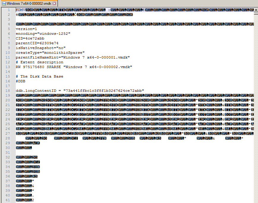

Konnte mit dem Hex-Editor alle .vmdk's aufmachen und die Werte anschauen.

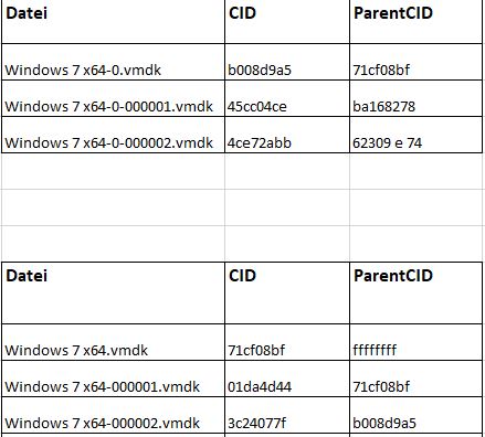

Ich habe eine kleine Liste erstellt, mit allen VMDK's und den dazugehörigen CID's sowie parentCID'S.
Ich habe diese nach Dateinnamen aufgeteilt, macht wahrscheinlich keinen Sinn, da Sie alle irgenwie zusammenhängen..
Hat jemand einen Tipp, wie ich den Zusammenhang besser verstehen kann? :shock:

Ui, das sieht etwas merkwuerdig aus... hilft aber im Weiteren bestimmt noch.
Aber lade doch bitte noch die beiden kleinen Dateien Windows 7 x64.vmx (Konfigurationsinformation der VM) und Windows 7 x64.vmsd (Beschreibung der Snapshots) hoch.
Ich vermute mal, dass Du an Deiner VM zwei VMDK haengen hast: Windows 7 x64.vmdk und Windows 7 x64-0.vmdk (und deren jeweilige Snapshots).
Hast Du Dir sicherheitshalber immer genau notiert, WAS Du WANN probiert/geaendert hast?

Sehr merkwuerdig ist aber, dass die ParentCID von Windows 7 x64-000002.vmdk auf Windows 7 x64-0.vmdk zu verweisen scheint.
Deshalb der Wunsch nach den Anfaengen aller 6 Dateien.

Das sind zwei (virtuelle) Festplatten. Die Partitionierung erfolgt dann AUF diesen beiden Festplatten; d.h. es muessen (und werden sicherlich) nicht ausschliesslich C: und D: darauf liegen.
Naechste Merkwuerdigkeit ist, dass Dein abgebildeter Dateianfang von "Windows 7 x64-0-000002.vmdk" anzeigt, dass die -000002.vmdk auf die -000001.vmdk verweist, die Deine .vmx aber als Ende der Snapshotkette vermerkt.
Hast Du vielleicht Anfang der Woche mit Snapshots experimentiert?
"Dateianfang" ist wie beschrieben: so 2KB an binaeren Daten. Die kannst Du z.B. mit HxD abschneiden, und in einem .zip hier hochladen.

Ich hatte die Maschine am Dienstag mit einem Stand von 2019 zum Laufen bekommen.. fehlen leider 2 Jahre und deswegen versuche ich mein Glück weiter.
Aber ich denke mal, wenn ich sie erstmal wieder zum Laufen bekomme, ist das schonmal ein guter Anfang.

Die beiden .vmsn-Dateien tauchen in Deiner abgebildeten Dateiliste aber nicht auf...
Und die musst Du auch nirgends eintragen. Ich habe doch davon geschrieben, die .vmdk jeweils in der .vmx einzutragen.
Hast Du noch die Dateien von VOR Deinem Start am Dienstag in 2019? Dann wuerde ich auf jeden Fall alles Weitere mit diesen vorherigen Dateien (bzw. deren Kopien!) angehen, denn jeder auch nicht so ganz erfolgreiche Windows-Start veraendert Informationen auf der dann aktiven .vmdk.
Das Verzeichnis sollte OK sein. Es ist aber aussergewoehnlich, dass in der -0.vmdk die Parent-Datei mit absolutem Pfad eingetragen ist, und sich in der .vmx auch noch ein Eintrag zu diesem Pfad findet. Das braucht's normalerweise halt nicht, wenn immer alles nur in einem gemeinsamen und identischen Pfad verwendet wird.

Die Snapshot-VMDKs lassen sich grundsaetzlich nicht einzeln bearbeiten, da sie ja nur die Aenderungen zur jeweiligen Eltern-VMDK enthalten.
Also versucht das VMware-Produkt, die Snapshot-Kette (die mit den Deskriptoren verfolgt wird) komplett abzuarbeiten, und wenn es dabei zu einem Problem kommt, dann wird halt ein schwerwiegender Fehler ausgegeben...
