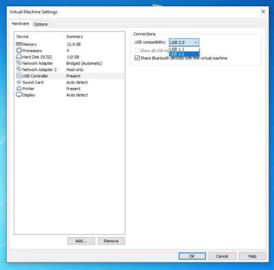

Guten Tag,
bin neu hier und habe ein Problem mit dem VMWare Workstation 15 Player.
Dabei geht es darum einen USB to Ethernet Adapter von Dell als USB Device in der VM zu nutzen.
https://www.dell.com/de-de/shop/dell-adapter-usb-30-an-ethernet-pxe-boot/apd/470-abbt/netzwerkl%C3%B6sungen

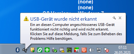

An meinem früheren Laptop hatte ich USB2.0 Ports an dem das funktionierte. An meinem neuen Laptop sind nur noch USB3.0 Ports und hier bekomme ich immer eine Fehlermeldung wenn ich den Adapter über Removable Devices in die VM nehmen will:
USB-Gerät nicht erkannt.
Unter USB Controller kann man aber auch nicht USB3.0 auswählen. Hat das damit etwas zu tun?
Vielen Dank!

Nur mal so in's Blaue vermutet:
Die VM wurde vmtl. unbearbeitet vom "alten" Laptop uebernommen?
Und hat noch eine "alte" v.HW-Version (die keine USB3-Controller kennt)?

Beitragvon Fritz463 » 26.05.2021, 11:54
ja das stimmt. Ich habe die VM vom Alten übernommen...
Wie wäre dann das weitere Vorgehen?
Vielen Dank!

Workstation Pro bietet eine Option zum Upgrade (bisher konnte man uebrigens auch eine abgelaufene Pro-Test-Version noch fuer solche Aufgaben verwenden)...
Zum Player sei hierhin verwiesen.
Und auf den Hinweis "Backup" aufmerksam gemacht.
Ach ja: Und eine Re-Aktivierung von Windows koennte auch, je nach phys./virt. Hardware, faellig werden.
