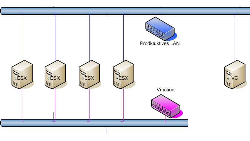

wir haben 4 ESX Server und einen Virtual Center Server. Für Vmotion haben wir in den ESX Servern jeweils eine Netzwerkkarte und IP Adresse reserviert, weitere 4 Netzwerkkarten gehen für die VMs ins "produktive Netz" und eine Netzwerkkarte ist für den ESX Server selbst vorgesehen.
Ist es sinvoller den Virtual Center Server mit auf den Switch für Vmotion zu hängen oder ist es besser den Virtual Center Server mit auf den Netzwerkswitch im "produktiven Netz" zu hängen?
Wäre es vorteilhaft für Vmotion noch eine zweite Netzwerkkarte in den Virtual Center Server einzubauen und diese auf den Vmotion switch zu stecken?
Die zwei Switche sind per Uplink verbunden, bzw. eventuell auch nicht wenn eine andere Lösung sinvoller wäre.
Der Virtual Center Server sollte im "produktiven Netz" sein.
Ich glaub ich häng ne Zeichnung an.
mit 2 Karten im VC Server

das mit der 2. NIC für VC lass mal sein. Virtual Center stößt ein VMotion zwischen zwei ESX nur an. Die beiden Hosts übertragen dann die VM über die VMotion NICs.
Oder habe ich die Frage falsch verstanden?`

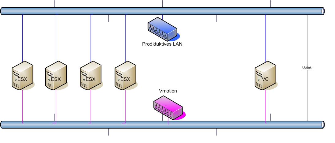

Beitragvon zpeedy » 30.08.2007, 10:36
OK. Danke. So hab ich mir das auch in etwa gedacht.
Der Switch für VMotion muss aber definitiv einen Uplink haben ins produktive Netz?
Oder geht das auch so wie im Anhang gezeichnet? Dann hätte man für die VMotion Verbindung zwischen den ESX Servern ein autarkes Netz.

Beitragvon angoletti1 » 30.08.2007, 10:49
Das VMotion Netzwerk muss keine Verbindung zum dem der VMs haben, da kommunizieren ja nur die ESX drüber. Bin mir jetzt nur nicht ganz sicher wie das mit der Namensauflösung ist, aber das sollte über die ServiceConsole gehen.
Wenn ich mich nicht verlesen hatte, wird sogar empfohlen ein eigenes Netz/Switch dafür zu nehmen, geht aber auch so.

Beitragvon angoletti1 » 30.08.2007, 11:43
Ja das muss auch gehen. VC initiiert ja nur ein VMotion über die SC der ESX. Demnach kannst du die VMotionPorts ruhig alle an einen separaten Switch ändern.
Ich hatte das damals übersehen und die VMotionPorts hängen im selben LAN wie die SC und VMs auch, klappt problemlos :roll:
