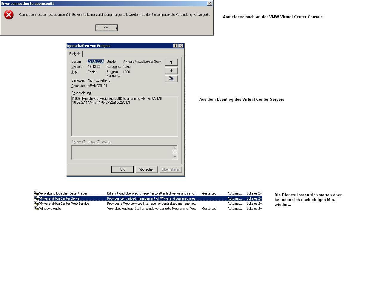

Seit 2 Tagen (und natürlich hat niemend etwas geändert...) funktioniert die Anmeldung am Virtual Center nicht mehr. Und das sowohl von workststions als auch auf dem entsprechenden Server (W3 SP1) nicht.
Auf dem VirtualCenter-Server beendet sich automatisch immer der Dienst "VMWare VirtualCenter Server" ???
Siehe auch Screenshot.
Hat jemand einen guten Rat? Dank im Voraus!

klingt als ob in der Datenbank des VirtualCenters eine inkorrekte UUID hinterlegt wäre.
Im Zweifelsfall mal das Backup der DB von vor 2 Tagen einspielen, oder wann das VC auch immer noch verlässlich funktioniert hat.
Ich weiß ist keine echte Problemlösung an sich, aber dann könnts VC wieder funktionieren.

Ich habe das gleiche Problem. Der Dienst "VMware VirtualCenter Server" schmiert kurz nach dem Start immer wieder ab.
Die Meldung, die jv angehängt hat, ist meines Erachtens nur ein Folgefehler.
