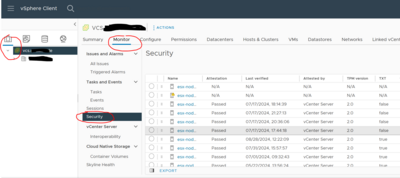

Ich habe jetzt alles installiert und wollte meinen ESXi Host mit dem vCenter Server verbinden. Der ESXi Host ist wohl auch verbunden, aber ich bekomme eine Fehlermeldung, dass TPM nicht aktiviert ist und dass ich den Schlüssel nicht gespeichert hätte.

Auf dem alten Server steht unter dem Punkt Sicherheit -> Nachweis:" nicht verfügbar" . Kann man die Überprüfung auch einfach ausschalten?

Nein... die Meldung kannst du nun einmalig weg druecken. Sie wird aber immer wieder kommen wenn der Server neustartet und sich wieder am vCenter anmeldet.
Die Art der Meldung laesst mich aber vermuten das durchaus ein TPM vorhanden ist aber es nicht passend konfiguriert ist.
