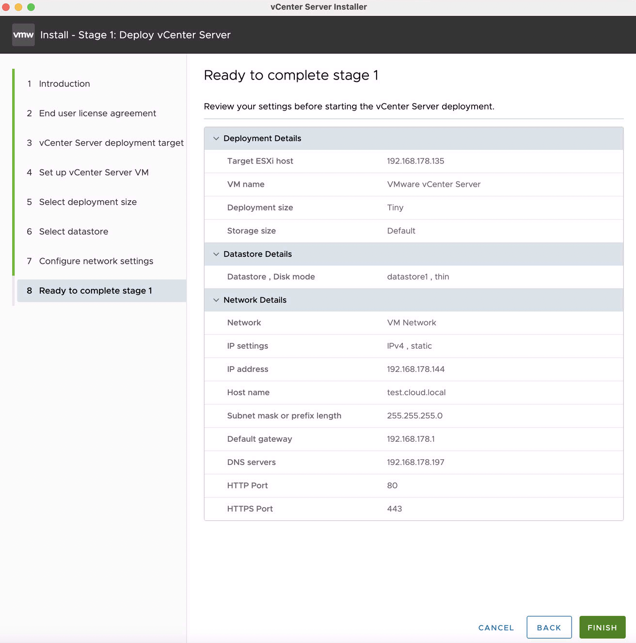

OK ...ich habs jetzt nochmal versucht mit dem "offiziellen" Weg --> Installation in ESXi 8.0
Habe den macOS-Installer benutzt und folgende Einstellungen:

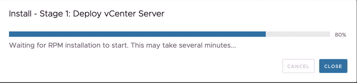

Der Bereitstellungsvorgang hängt sich in Stage 1 bei 80% auf:

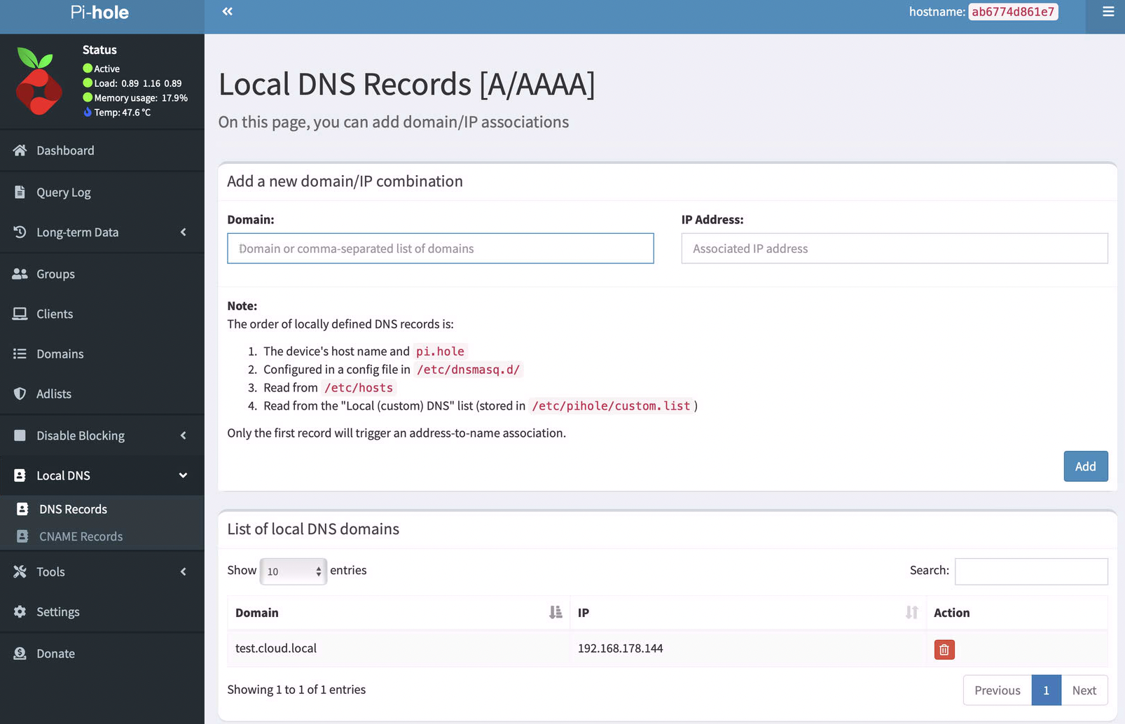

Vielleicht liegt's an den DNS-Einstellungen. Ich weiss nicht wirklich was vorwärts und rückwärts bedeutet aber ich habe in Pi-hole einen Local DNS Record gesetzt der auf die IP von VCSA verweist:
Reicht das aus ?

Hab den DNS-Record jetzt mal mit nslookup getestet:
% nslookup test.cloud.local
Server: 192.168.178.197
Address: 192.168.178.197#53
Address: 192.168.178.144
% nslookup 192.168.178.144
144.178.168.192.in-addr.arpa name = test.cloud.local
Scheint vorwärts und rückwärts zu funktionieren

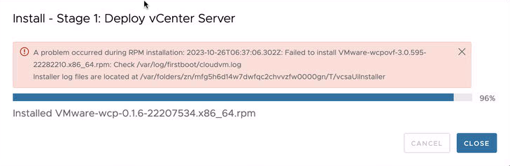

Hab recherchiert dass die Free-Licence von ESXi 8.0 nicht kompatibel mit dem Installer von VCSA ist. Hab jetzt wieder die Trial-Version von ESXi installiert (60-Tage Evaluation) und prompt ging die Installation in Stage 1 über 80% hinaus !
Leider kam es dann aber doch wieder zum Abbruch ...diesmal erst bei 96%:
