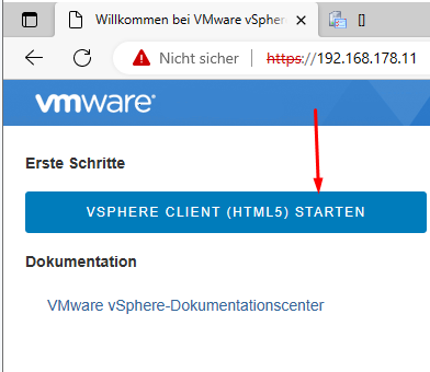

Folgende Schritte führe ich durch:
1.) Vcenter via : Https://192.168.178.11 aufrufen.
2.) Auf VSPHERE CLIENT (HTML5) STARTEN klicken.
Es wird auf folgende URL weitergeleitet und erscheint dann die Fehlermeldung:
https://vc-01.ad.Firma.ch/websso/SAML2/ ... l?.........

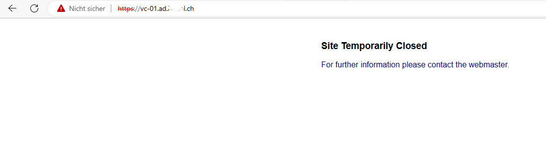

Genau das war auch meine Vermutung. Nur versuch ich es gerade im eigenen Netz auszulösen.
Remotedesktop Verbindung -> VM Maschine (Windows10) die auf dem ESXI lauft-> Darauf öffne ich dann Edge im Privatmodus und versuche folgendes zu öffnen: https://192.168.178.11 oder https://vc-01.ad.firma.ch
DNS Läuft auf unserem DC die ebenfalls Virtualisiert ist auf dem ESXI.

von irix
Also...
geht nicht : https://vc-01.ad.Firma.ch
geht: http://192.168.178.11
Kommst du per https://vc-01.ad.Firma.ch:5480 zum VAMI?
