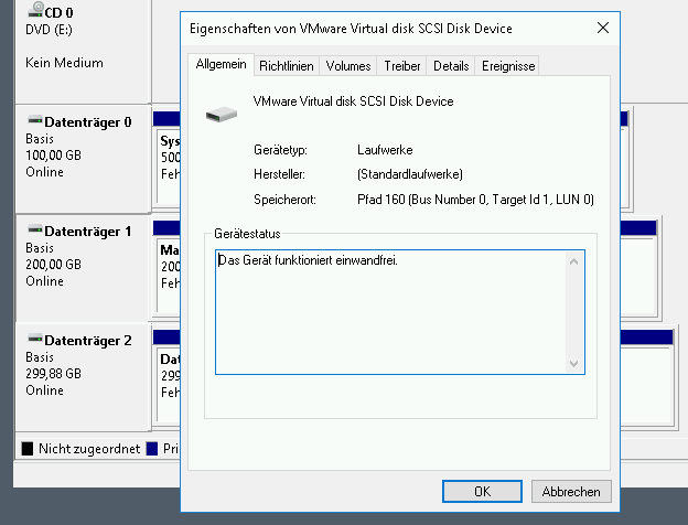

In den Eigenschaften der Vm sind die Festplatten mit einer SCSI-Adresse (Nummernkombination "Bus:Device" - bei dir z.b. 0:0 bis 0:14) versehen.
In der Datenträgerverwaltung vom Server kannst du links auf die grauen Felder der Festplatten (bei dir 0 bis 14) rechtsklicken und siehst in den Eigenschaften auch die SCSI-Adresse.

HostClient:
Datenträgerverwaltung:

Die Anzeige in der Datenträgerverwaltung entspricht den WMI-Feldern
SCSIBus : SCSITargetID : SCSILogicalUnit
und Im Hostclient

Ja mit dem Slot hat es wohl auch was tun. Wenn ich mich recht erinner... und man sieht es bei ~thc seinem Screenshot da wo er "Speicherort Pfad 160" anzeigt in den Eigenschaften (was im engl. Location ist). Der erste PCISlot? oder Controller? beginnt im Windows bei 160 und dann sollen die in 32er Schritten ansteigen.
In meinem Beispiel habe ich dann aber 160, 161, 193....
