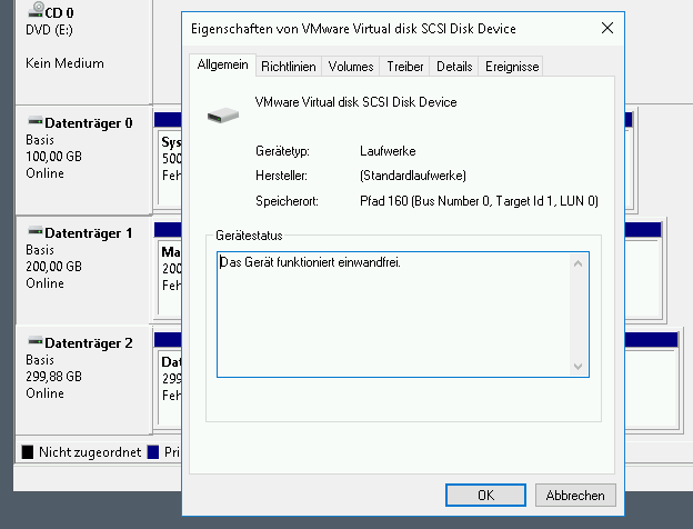

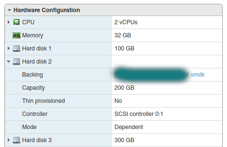

In den Eigenschaften der Vm sind die Festplatten mit einer SCSI-Adresse (Nummernkombination "Bus:Device" - bei dir z.b. 0:0 bis 0:14) versehen.
In der Datenträgerverwaltung vom Server kannst du links auf die grauen Felder der Festplatten (bei dir 0 bis 14) rechtsklicken und siehst in den Eigenschaften auch die SCSI-Adresse.

Beitragvon ~thc » 29.08.2019, 16:15
HostClient:
Datenträgerverwaltung:

Beitragvon ~thc » 29.08.2019, 16:33
Die Anzeige in der Datenträgerverwaltung entspricht den WMI-Feldern
SCSIBus : SCSITargetID : SCSILogicalUnit
und Im Hostclient
Re: Unterscheiden von mehreren Festplatten in einer VM
