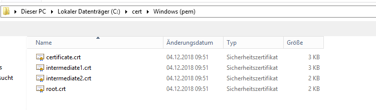

Beitragvon xris76 » 07.12.2018, 09:08
anbei mal 2 Sceenshots.
Sorry, im Bereich Zertifikate bin ich nicht so fit. Nur das nötigste.
In den Zertifikaten ist immer nur eins hinterlegt denk ich
Beginn und End Certificate
VG

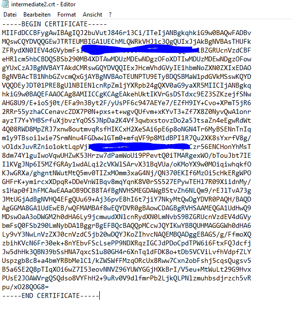

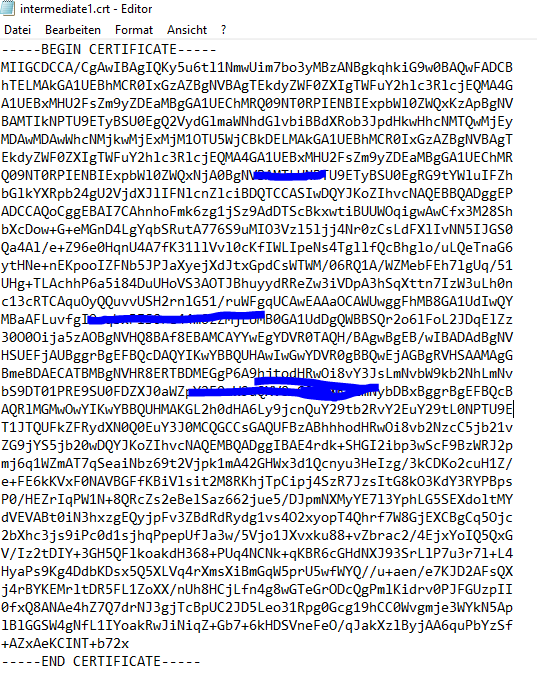

Veröffentliche mal bitte hier beide "Intermediate"-Zertifikate, damit ich die Reihenfolge bestimmen kann.

Beitragvon xris76 » 07.12.2018, 10:50
Re: SSL Zertifikate
Beitragvon ~thc » 07.12.2018, 11:36
Was man auf keinen Fall Dritten zugänglich machen darf: Schlüsseldateien (key) und Requests (csr).
Was man eventuell lokal halten will: Nicht öffentliche, eigene Zertifikate.
Was man bedenkenlos weitergeben kann: Öffentliche Intermediate-Zertifikate und öffentliche Root-Zertifikate.
Wenn du also ein Zertifikat einer öffentlichen CA (DigiCert, VeriSign und Co.) gekauft hast, dann sollten die beiden Intermediate-Zertifikate und das Root-Zertifikat auch öffentlich sein, und du kannst die Dateien hier verlinken, damit ich sie analysieren kann.
