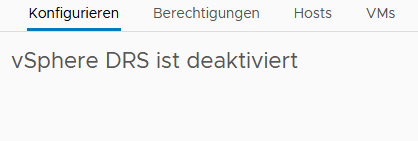

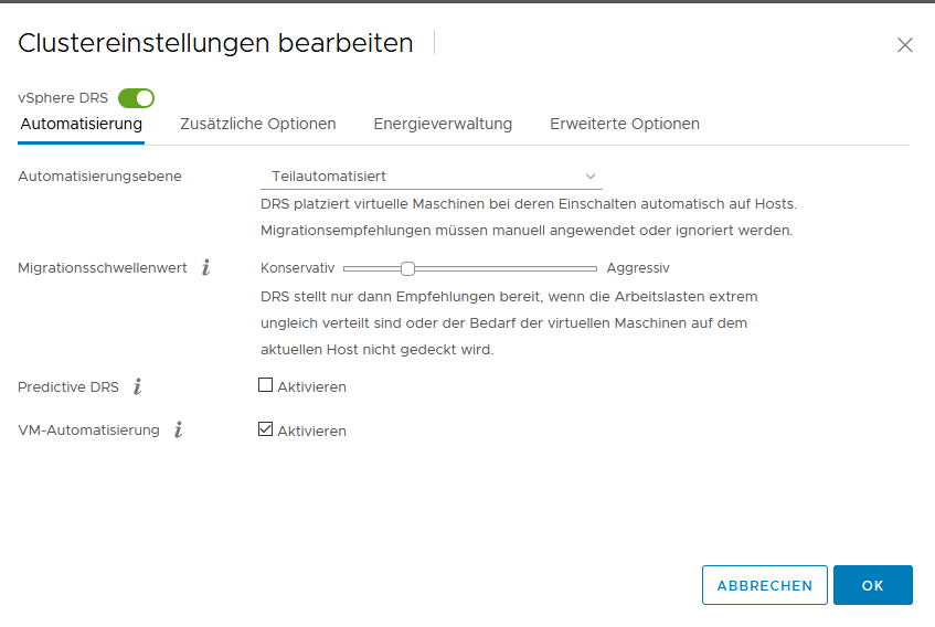

da ich bis jetzt überwiegend mit Hyper-V und standalone ESX-Hosts gearbeitet habe, bin ich neu im Bereich mit ESX-Clustern und habe das Problem, dass sich über vCenter die HA und DRS Funktionen nicht aktivieren lassen.
Immer wenn ich die Funktionen aktivieren möchte und dies bestätige, passiert nichts. Keine Fehlermeldung, aber es wird auch nicht aktiv.
Im Dateianhang sind zwei Screenshots davon.
Was kann man da machen?

Der Versionsunterschied der beiden Hosts ist eher nicht die Ursache des Problems, sondern die Lizenz.
Essentials beinhaltet NICHT High Availability (gibt's erst ab Essentials PLUS), und keines der Essentials Kits beinhaltet gar DRS.
Siehe z.B. hier.
Eigentlich haette ich schon irgendwo eine entsprechende Fehlermeldung erwartet (vielleicht in den "Aufgaben..."), aber es ist halt wie's ist.
