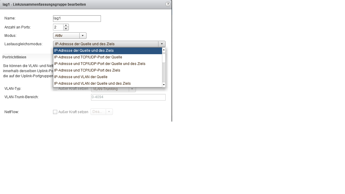

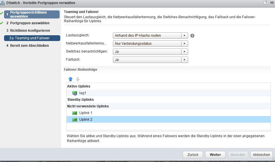

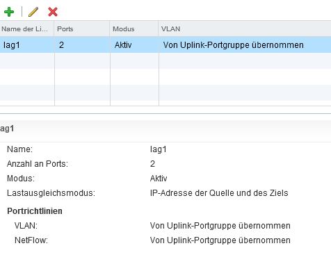

ich bin neu hier und hab auch schon gleich eine Frage. Ich würde gerne LACP nutzen, ich hab das LAG auch schon soweit konfiguriert:
Meine Frage ist jetzt, wenn ich das LAG "scharf" schalte, geht dann die Verbindung verlohren bis ich den Switch entsprechend eingestellt habe?
Ich brauch hierzu leider eine 100% Antwort, denn wenn da die Verbindung verloren geht hab ich ein Problem! Auf der Verbindung laufen diverse Systeme die ich jetzt auch nicht verschieben kann. Ich würde wenn ich das LAG scharf geschaltet habe dann im zweiten Schritt auf dem Switch das Port Trunking konfigurieren....

Bei LACP muss auf beiden Seiten was gemacht werden und somit gibt es immer einen Zeitraum bei der Einrichtung wo es nicht geht... im lfd. Betrieb macht man sowas also nicht.
Je nach Anzahl der Uplinks kannst du den Traffic ja auch erstmal da laufen lassen und wenn LACP funktioniert dann auf den Switch/PG migrieren.
Frage: Was versprichst du dir von LACP fuer den ESXi?
PS: Davon abgesehen erlebe ich es selten das Aenderungen am Netzwerk auf Anhieb und im ersten Anlauf funktioneren.

Okay, heisst also die Verbindung geht verloren?
Die beiden Hosts sind mit 1gb angebunden. Durch die lacp Option erhoffe ich etwas mehr Durchsatz.
