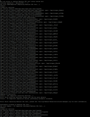

Bei 85% des Startvorgangs bricht der Vorgang dann komplett ab und es wird ein Rollback durchgeführt. Jedes Mal. (Siehe Screenshot im Anhang)
Werfe ich dann einen Blick in das certificate-manager.log (ebenfalls im Anhang), heißt es am Ende der Zeile "Operation timed out"
