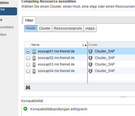

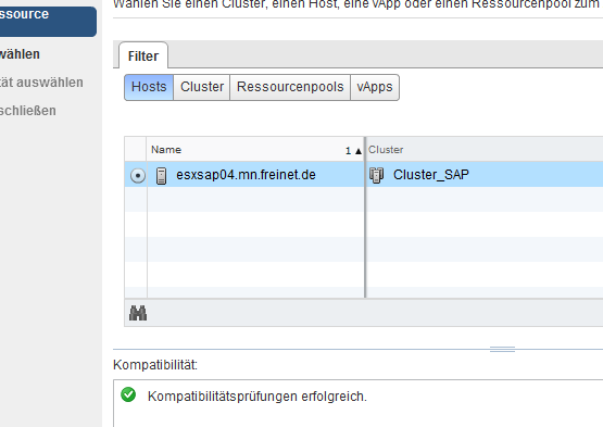

irgendwie bin ich Ratlos, denn ich kann manche VM's nicht auf alle Cluster-Hosts migrieren. Manche gehen , manche nicht.
Warum könnte das so sein ? OS und Netzwerk sind gleich wie bei denen wo es funktioniert.
Habe mal 2 Screenshots angehängt damit man es sieht. Ich hoffe es kann mir hier jemand weiterhelfen.
Migration auf diverse Hosts nicht möglich

Na, ich sehe in der Auswahl der Zielhosts einfach nur einen Host, anstatt 4 wie bei anderen.

Ich kann das optische Verhalten hier Nachstellen... das was dein Screenshot nicht zeigt ist ein Eingabefeld (Weiter rechts) fuer einen Filter der Liste. Bitte druecke da mal auf Filter loeschen denn wenn da eine "4" z.B drin steht dann wird dir auch nur noch besagter Host mit dem Namen angezeigt.

Den Bereich "weiter rechts" habe ich nicht eingeschlossen, weil dieser ohne jegliche Angabe ist, also keine Filter oder so.
Ist eben komisch das ich VM's aus dem selben Cluster auf alle 4 Host's migrieren kann, nur eben bei einigen VM's geht es komischer weise nicht. Es wird hier immer nur der Host angezeigt auf dem die VM läuft.
Ich habe mal VM's verglichen, soweit möglich, konnte aber keine Unterschiede feststellen. Eine geht die andere komischer weise nicht.

ENTWARNUNG !!!
Ich konnte das Problem ermitteln. Jetzt ist alles wieder so wie es sein soll.
Es lag an den zugeordneten Datastor's zu den Host's. Da ein Kollege diese VM's angelegt hat und eben auch die in diesem Fall zugeordneten Datastore, hat sich ein "kleiner" Patzer eingeschlichen.
Er hat vergessen die Speicherbereiche aller Hosts zu aktualisieren und somit hatten die anderen Host's keinen Zugriff auf diese Datastor's.

Sind die Datastore NFS oder was anderes? Weil bei NFS muss man selber sorge tragen das es auf allen Hosts vorhanden ist und passt. Bei "Blockstorage" und einem Cluster traegt vCenter dafuer sorge und aktualisiert die anderen Hosts immer mit.
Re: Migration auf diverse Hosts nicht möglich
nein sind keine NFS Laufwerke.
Alles über das zentrale Storage und da dann LUNs die als HDD mit VMFS 5.61 bereitgestellt werden.
Host hat die Storage gesehen aber er kannte sie nicht, erst nach dem "Aktualisieren" waren sie gelistet und erreichbar.
