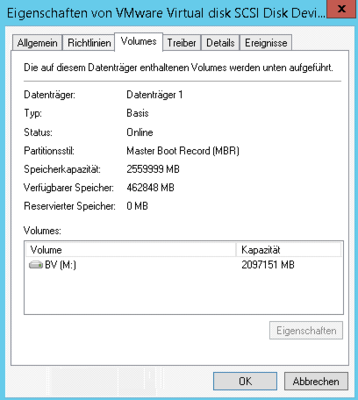

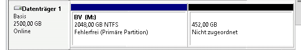

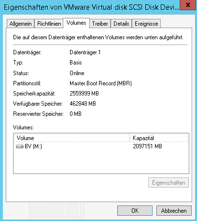

- es wurde ein Datastor mit 2,5TB erstellt. Hier liegt ein 2,5 TB VMDK-File ( 2.621.440.000,00 KB )
- dieser Speicher wurde einer virtuellen Disk zugewiesen, zu 100% .
- in Windows hat ein "schlauer Kopf" eine Partition mit MBR erzeugt. Bitte nicht fragen warum, weiss ich nicht.
also es liegt ein Datenträger mit 2,5 TB im Windowsserver wovon eine 2TB NTFS-Partition genutzt wird. (siehe auch Anhang)
- nach dem löschen aller alten Daten werden noch 80-10 GB übrig bleiben und diese erhöhen sich eben nicht mehr.

Chrismvm hat geschrieben:nach dem löschen aller alten Daten werden noch 80-10 GB übrig bleiben und diese erhöhen sich eben nicht mehr.
Dann bekommst du möglicherweise ein anderes Problem. Um die VMDK überhaupt zu verkleinern, muss zuvor das Windows-Volume und die Partition verkleinert werden. Das kann Windows auch alleine - aber nur bis zu einem bestimmten Wert.
Mit dem "diskpart"-Kommandozeilentool von Windows kannst du das Volume auswählen ("list volumes" und "select volume N") und per
shrink querymax
prüfen, wie viel Speicherplatz Windows selbst dir freigeben kann.
