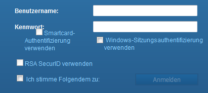

ich habe jetzt mein VCSA endlich mal auf den neuesten Stand gebracht, Update hat sauber funktioniert und dann Neustart des VCSA.
UPPS, wie sieht denn jetzt das Anmeldefenster aus und wie bekomme ich das wieder weg ??? Brauche eigentlich nichts bis auf die SSO-Windowsauthentifizierung. :)
Sind das die Client Plug-Ins ? Wurden diese evtl. vom Update eingespielt?
Chris

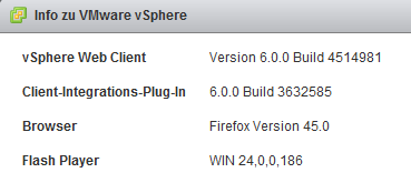

danke das du dir das mal angesehen hast. Ich hatte ein VCSA 6.0.0.20100 - 31... und habe über den ApplianceManager und Updates prüfen die aktuelle Version aufgespielt.Jetzt ist VCSA VCSA 6.0.0.20100 -Build 44541948 installiert.
Auch hier noch die weiteren Infos in meiner Umgebung:

Beitragvon Dayworker » 09.01.2017, 14:28
Solch verschobene Ansicht kenne ich bereits, leere mal deinen Browser-Cache und lade erneut.
Beiträge: 175
Re: überflüssige Informationen
Beitragvon Chrismvm » 09.01.2017, 14:47
Hey Dayworker, du bist genial. Jetzt sieht es auch wieder "manierlich" aus. Vielen, vielen Dank.
