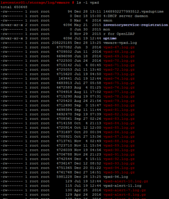

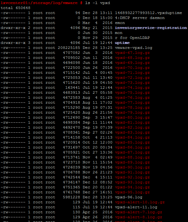

ich bekomme im VMware WebGUI immer wieder eine Meldung das mein Storage/Log/ Verzeichnis auf meiner vCenter-Appl. nur noch wenig Platz hat.
Ich habe jetzt über die Kommandozeile mal nachgesehen und das Verzeichnis /storage/log/ hat echt kaum mehr Platz.
Kann ich da einfach Dateien aus dem /storage/log/vmware/vpxd löschen? z.B. vpxd-67.log.gz
Oder gibt es da bessere Möglichkeiten dieses Verzeichnis aufzuräumen?

Offenbar werden "aeltere" Dateien auch so schon bei geringem Restplatz geloescht, wenn Du Dich nicht erinnern kannst, im Juni oder spaeter selbst manuell mal was geloescht zu haben...
Deswegen waer's vielleicht besser, am Alarm bzgl. des Freien Speichers zu drehen.

ein Bruchteile von Sekunden benoetigendes "vcsa log rotation" in der Suchmaschine meines derzeitigen Vertrauens fuehrt mich direkt hierhin (/storage/log directory is full in vCenter Server Appliance 6.0).
Auch wenn der angegebene "Cause" nicht direkt passt, sollte man mit den Parametern in der log4j.properties weiterkommen...

Habe die log4j.properties jetzt angepasst. Kann ich den stsd-Dienst im laufenden Betrieb neu starten?

Ich mach da keinen grossen Umstand und loesch alle *.gz. Da gibts aber noch ganz andere Verzeichnisse wo sich was ansammelt. Einfach mal mit du -sh * gucken.

danke der Tip mit dem du -sh * da habe ich echt noch einige Bereiche gefunden die sehr viel Speicher belegen.
Habe da im Verzeichnis /storage/log/vmware/sso/ etliche Dateien liegen namens "localhost_access_log.2015-05-21.txt" , sind Unmengen. Ich vermute sehr da ich die sicher auch nicht mehr benötige.
Ja die *.txt koennen auch alle weg.
