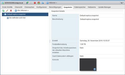

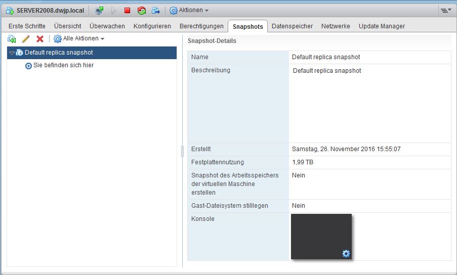

Acronis Job habe ich gelöscht, wenn ich neuen Job erstelle Wird die VM trotzdem als Replica gekennzeichnet.
Wo kann ich das mit dem Snapshot prüfen?
Nachtrag: Unter Snapshots schaut es bei mir so aus (siehe Bild im Anhang)

- Beiträge: 13066
Re: Replica-Flag entfernen.
Ja.. da steht dann sogar in der Beschreibung "Default Replica Snapshot". Da wo du bist in dem Snapshotmanager einfach mal auf das rote X druecken und der aktuelle Ist-Stand der VM wird zusammengefuehrt.
Wenn du nochwas lernen willst logge dich mal mit Putty auf der Shell ein bzw. oeffne die Konsole des ESXi Hosts. Unter
mal ein
ausfuehren und das vor und nachdem Ende des loeschens.
Seit euer Aktion laufen alle Aenderungen welche innerhalb der VM passieren in die "*delta*" Datei welche waechst und waechst. Mit dem Snapshot loeschen wird der Inhalt der Delta zurueck in die "*flat* kopiert und am Ende die Delta geloescht und somit ist der Snapshot dann Fort.
Guck mal auf Groesse und Datum der Dateien. Der Datastorebrwoser ist dazu ungeeignet.
