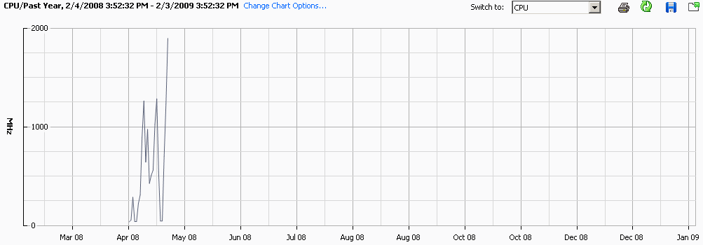

Hallo, ich habe für die Leistungssatistik unter Virtual Management Server - Konfiguration, Statistik den Intervallwert 1 Tag -> Beibehalten für 1 Jahr und Staistikeben 2 eingetragen. Leider kann ich fast keine Werte für das vorangegenage Jahr sehen, lediglich ein einem Monat habe ich eine Kurve. Wissentlich habe ich aber keine Veränderungen vorgenommen, ausser einspielen der Upadates und Patches.

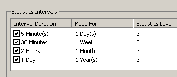

Welche Log Level hast Du den Eingestellt?

wie auf Deinem Bild, alles auf Level 1.

Du musst das Level je nach Deinen Bedürfnissen anpassen. Erläuterung steht immer unter dem Level.

Ja, leider auch bei anderen Statistikebenen/Level 2-3-4 sehe ich keinerlei Werte wenn ich im Chart dann JAHR auswähle.

Gut, aber nach einer Änderung sehe ich ja weiterhin keinerlei Kurven im Jahreschart. Muss der VC neu gestartet werden (also die SQL DB) ?. Hab mal die Konfig und das Chart als Anhang, Danke.

Normal sollte das etwas dauern, da hier glaube ich dann erstmal Wochenstatistiken gefahren werden.
Was mich verwundert das Du ja schon Statistiken gehabt hast und diese dann wieder weg waren.
