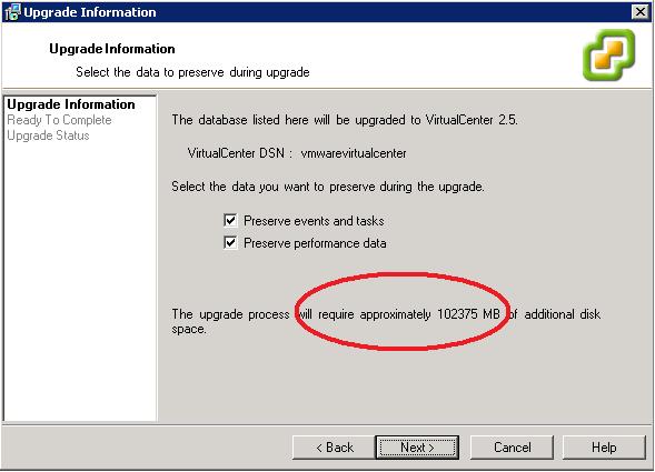

nachdem ich mein Upgrade auch nicht überzeugen konnte meine blöde disk 1 zu nehmen, habe ich ebenfalls die ZIP genutzt. Damit gings dann wunderbar. Sehr nett ist auch der Haken, dass man ein Backup der Datenbank hat :D
Nachdem mein Update via ZIP nun durch ist, bin ich immer mehr von den Produkten von VMware begeistert. Die machen Dinge möglich, die andere niemals hinbekommen würden.
Zwischendurch hat er dann gefragt ob ich ne neue Datenbank möchte, oder ob er die alte upgraden soll. Also schön, dann mach mal nen Upgrade, will ja schliesslich die ganzen settings behalten.
Dann fragt er noch netterweise ob ich vielleicht irgendwelche Events oder Performancedaten löschen und behalten will - ok behalten.
Unten ist dann ein super Hinweis, dass das Upgrade zusätzlich ca. 102GB Plattenplatz braucht. :shock: :shock: :shock:
Hey, was soll ich sagen, 3GB waren noch frei und es hat geklappt. :lol:
Wo VMware die fehlenden 99GB hergezaubert hat weiss ich auch nicht, aber egal :D :D :D

Da ist nur nen Anzeigefehler, da sollte KB statt MB stehen, dann passt das ganze wieder, tut aber der Funktion nix ab.
