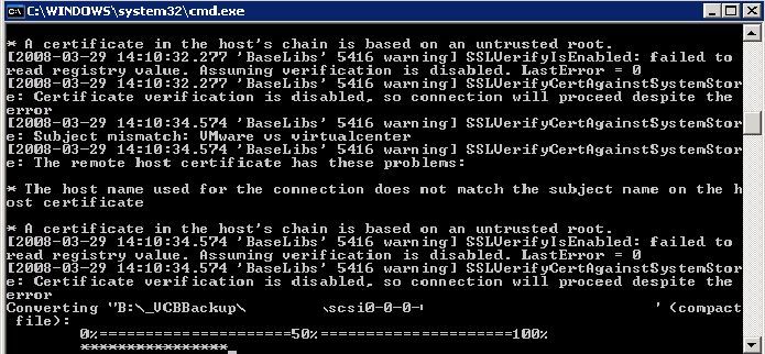

Hallo!
Im Anhang findet ihr einen Screenshot der Meldung
Was bedeutet der Certificate Fehler?
Die Sicherung funktioniert ja trotzdem oder gibts dann event. Probleme beim Rücksichern??
Bitte um Info

also du gibt ja einen VC-Server fürs VCB an und dieser hat ein SSL zertifikat.
Dieses SSL Zertifikat beinhaltet einen Namen oder so. Und dieser Name muss
der Name sein mit dem du zugreifst.
Sicherung funktioniert aber trotzdem, oder?

Aber ein SSL Zertifikat ist gar nicht aktiv!?

Bei der VirtualCenterinstallation wird eins installiert,
ggf. erzeugt dies die Meldung.
Aber du kannst sie getrost ignorieren.

falls Dich die Meldung stört, gibt es einen zugegebenermassen etwas dummen aber wirkungsvollen Workaround:
Da das VC Zertifikat als Name vmware drin hat, hilft es, wenn Du auf dem VCB Proxy Dein Virtual Center nicht mit dem richtigen Namen oder IP ansprichst, sondern eben mit "vmware". Damit der dann nicht ins Leere läuft, sondern hinter dem Namen auch tatsächlich Dein VC findet, einfach im DNS eintragen oder noch besser in das Hosts File des VCB Proxy.
