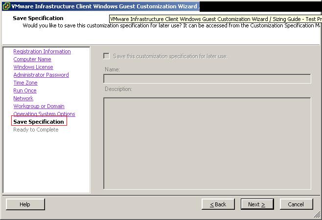

hat soweit alles funktioniert. Wenn ich den Wizzard starte mache ich meine Einstellung etc. Dann gibt es die Möglichkeit "Save Specification" die ist bei mir ausgegraut (siehe Screenshot). Kann diese Funktion irgendwie freigeschalten werden?

Dieser baut auf Sysprep auf. Die Sysprep-Files müssen dazu auf den VC Server kopiert werden.
Steht in der Anleitung:
Sysprep dateien auf dem VC-Server nach c:\documents and settings\application data...... kopieren (variiert bei unterschiedlichen VC Versionen)

Beitragvon Fedu » 20.02.2008, 14:57
erstmal Danke.
Noch ne Frage
Sysprep.exe und Setupcl.exe die zwei oder welche genau?

Beitragvon angoletti1 » 20.02.2008, 15:19
Hmm,
gute Frage, kann ich dir jetzt garnichts sagen. Ich habe einfach alle Sysprep Dateien in der Verzeichnis geworfen und fertig :D
Wenn du es genau wissen willst, erstmal alles rein, sodass es funktioniert und dann stückweise löschen. Aber mit der Sysprep.exe sollte es eigentlich schon funktionieren.
