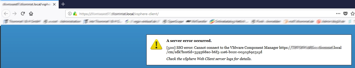

Aber irgendwie komme ich nach meinem ganzen Updateprozess nicht mehr auf den VMware vSphere WebClient. Habe zuerst den Server aktualisiert und dann die beiden Hosts...
Siehe Dateianhang!
Re: vSwitch / Probleme mit Adapter
Beitragvon irix » 19.03.2018, 07:38
Aehhh.... du hattest ein vCenter und Host 6.0 und hast dann den Host auf 6.5 gebracht? Das ist die falsche Reihenfolge... du must zuerst das vCenter updaten.
In deinem Fall kein Beinbruch.... must du halt jetzt machen.
Edit: Hmmm... aber er sollte trotzdem funktionieren. Das vCenter haette da halt den Host als Abwesend anzeigen sollen und waere unfaehig wieder zu Verbinden. Was sieht man denn auf der VAMI?

Erst meine VM alias vCenter-Server mit der ISO "VMware vCenter Server and modules for Windows" (VMware-VIM-all-6.5.0-7515524.iso) und dann meine beiden Hosts mit dem HPE-Custom-Image...

Windows?
Dann guck halt mal ob alle Dienste gestartet sind, starte nochmal (WebClient dauert immer lange bis er da ist). Schau in die Logs.
Fuer vCenter als VMware die VCSA als fuehrend auserkohren. Die Windows Version hat schon ein paar Features weniger und wird es mit Stand Heute nur noch fuer die naechste Hauptversion geben.

Irgendwie liegt meine Vermutung sehr nahe, dass es am Kaspersky Virenscanneragent liegt, der auf dem vSphere-Server läuft.
Hab den mal deinstalliert & den Server einige male neu gestartet - jedesmal hat der WebClient funktioniert....
