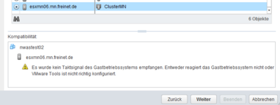

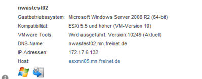

Ok das Bild oben zeigte den Versuch die VM von esxmn05 auf den esxmn01 zu migrieren, ohne Speicherbereich.
Wenn ich innerhalb der esxmn01-04 migrieren will geht das auch, nur sobald der esxmn05 und 06 ins Spiel kommen, diese Meldungen.

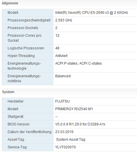

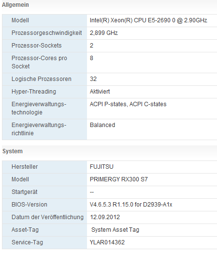

Hier die Hosts 01 - 04
von den Hosts 05 und 06
Die beiden Hosts 05 und 06 wurden letztes Jahr neu hinzugekauft und in das Cluster mit aufgenommen.

Vermutlich ist's genau umgekehrt; es wurden 2x RX2540M1 hinzugekauft mit einer v3-CPU, und zu den anderen Hosts RX300s7 mit v0-CPU gepackt.
Die ersteren sind naemlich neuer als die letzteren

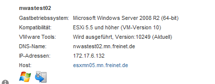

Hier noch die ersehnte Info. Ich bekomme beim Versuch die VM von 05 auf 06 zu migrieren diese Meldung.
und um es vorweg zu nehmen, auf der VM ist die aktuelle VMware Tool installiert.

Jetzt hatten wir erst gedacht das es an dem host05 liegt, da er dem Cluster neu hinzugefügt werden musste, aber es handelt sich doch eher um ein schon länger bestehenes Problem, das jetzt erst hervorgetreten ist. :/
Naja, wir werden jetzt zuerst mal versuchen den EVC zu aktivieren, da er aber für den Cluster nicht homogen definierbar ist, müssen wir wohl doch den VM-Support aktivieren müssen.
Es wird eben vermutlich nichts helfen, erst den host05 aus dem Cluster zu nehmen, ihn neu zu starten und anschließend dem Cluster wieder hinzuzufügen. Die VM's könnten erstmal auf den host06 und die host01-04 migriert werden.
Das selbe müsste ich dann auch noch mit dem host06 machen.

Re: ESX-Host nicht verbunden ???
Eigentlich ist das kein Phaenomen; das ist ganz normales erwartbares Verhalten.zu unseren Migrations-Phänomen.
Wie zu erwarten.von host01-04 können die VM's zu allen hosts
Bereits erklaert: Die, die auf 1-4 gestartet wurden, lassen sich auch wieder dorthin zurueckverschieben; die, die auf 5 oder 6 gestartet wurden, lassen sich nur zwischen diesen beiden neuen Hosts verschieben.von host 05 + 06 können nur einige VM's auf alle Host's migriert werden, einige gehen nicht.
EVC bedeutet gerade, einen heterogen aufgebauten Cluster soweit zu homogenisieren, dass VMs beliebig verschoben werden koennen.den EVC zu aktivieren, da er aber für den Cluster nicht homogen definierbar ist
Kann man machen, nichts gegen den Support. Aber den EVC Haken setzen, und entsprechenden Punkt aus Liste auswaehlen, sollte mit den bis hier 40 Posts auch so moeglich sein.wohl doch den VM-Support aktivieren
