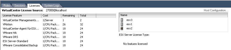

Du brauchst eine Virtual Center Managementserver Lizenz. Ohne die kannst du keine Hosts ins VC einbinden. Wenn ihr die Starter Edition verkauft bekommen habt, dann ist garantiert keine VC dabei.
Als Anlage hab ich mal nen Screenschot, wie da muß die VC Lizenz auftauchen sonst gehts nich.

Beitragvon SkyDiver » 05.10.2007, 12:15
Wenn due ne VC Lizenz hast kannst jederzeit den Host zum VC hinzufügen und auf Serverbasierte Lizenzierung umschalten.
