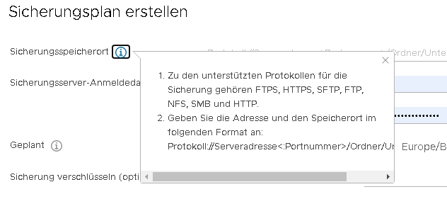

Beitragvon Santa » 22.09.2022, 21:09
Dayworker hat geschrieben:Der ESXi kennt nur iSCSI und NFS.
Meine aktuelle VCSA (7.0.3.01000) schreibt:
