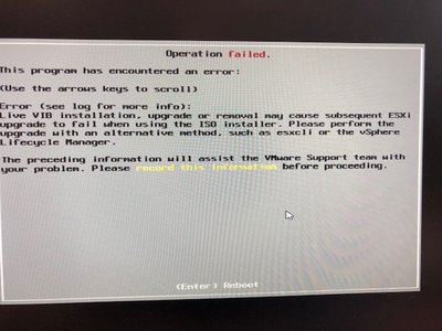

von der Fehlermeldung habe ich nur einen snapshot gemacht:
Dell Support empfiehlt vLCM zu nehmen. Die kennen das Problem wohl, konnten aber noch nicht herausfinden wer der Verursacher ist.?
Das wird wahrscheinlich dann auch mit vLCM nicht klappen und werde dann letztendlich über esxcli gehen, denn so wie du das schilderst gehe ich auch davon aus das es die VIBs sind.

Danke fuer den nachgereichten Screenshot. Den hab ich in der Tat noch nicht gesehen weil sonst stehen da die Treibermodule drauf an denen er sich stoert oder aber zumind. ein Fehler Code/Meldung. Bei dir steht steht ja nichts sinnvolles drauf.
