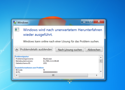

nun es hat anscheind funktioniert das System einfach komplett zu Updaten hatte etwa 160 nötige Windows Updates , nachdem ich alles installiert habe hab ich die komplette VM in die SSD verschoben jedoch kam beim ersten Start eine Bluescreenfehlermeldung ohne einen Bluescreen , deswegen würde mich interessieren obs eventuell noch einmal auftreten kann u/o was es ausgelöst hat , da das System komplett geupdatet wurde bei weiteren Startversuchen danach gings ohne Probleme deswegen hab ich nochmal die Logs dazu gepackt es sollte höchstwarscheinlich der Anfang sein , da ich im nachhinein die VM nochmal etwa 3-4 neustartet habe um zu prüfen obs wirklich wieder funktioniert , weil es tatsächlich manchmal ging und manchmal nicht .

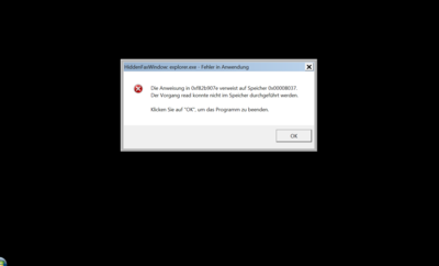

Dazu hab ich noch ein etwas anderes Problem oftmals beim Start der VM fliegt manchmal meine externe SSD raus ich bin mir etwas unsicher ob es an dem nicht originalen Adapter liegt oder etwas im System passiert das ist oftmals keine große Sache raus rein und es sollte eigentlich wieder funktionieren , jedoch wird die externe SSD anstatt vom Mainsystem(Mac) in der VM gestartet , somit kommt ne Fehlermeldung dass das Medium nicht gefunden werden konnte und ich muss die VM neustarten früher gings ohne Probleme aber nachdem ein Popup kam wo stand von wo ich die SSD gerne starten möchte und ich ausversehen auf Windows klingte weiß ich nun nicht mehr wie ichs Rückgängig machen kann -

Anscheind kommt die Fehlermeldung bei jedem Neustart der VM hab für die VirtualMaschine die ISO nochmal heruntergeladen , weil ich sie auf dem Mac durch zu wenig Speicherplatz nicht installiert lassen konnte die VM somit neu gestartet und es kommt beim ersten Start wieder ein Bluescreen ich komm in den Bereich wo ich das System im Abgesicherten oder im normalen Modus starten kann ich wähle den normalen aus und es funktioniert wieder neben den Bluescreen öffnet sich aber auch die Konsole von meinem Mac wenns nötig ist kann ich die Logs ebenso reinposten , da sollte aber nichts interessantes stehen sonst sind hier die Logs der VM sollten eigentlich genau die gleichen sein wie beim letzten Upload , da genau das gleiche passiert ist ...

Ich hab sie als eine VirtualMaschine erstellt mit einer Windows ISO auf meinem Main , dazu hab ich die VM nicht immer rumgeschoben sondern Backups davon gemacht und der Bluescreen kam auch schon beim ersten versucht bereits als ich die VM von einem USB Stick starten wollte was nicht ging , weswegen ich auch zu einer externen SSD umgestiegen bin dies ging ebenso nicht , weil das System nicht updated war nun startet sie wenigstens und hält es ein paar Minuten aus bis die SSD rausgeworfen wird und die Fehlermeldung kommt das die Festplatte x nicht gefunden werden konnte , weil die SSD sich anstatt in meinem Mac in das Windows System platziert .
