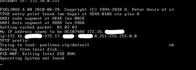

Hier mal ein Überblick beim Starten:

Chrismvm hat geschrieben:Denke schon das ein PXE Server im Netzwerk bei uns läuft, welcher mir die Systeminstallation bereitstellt.
Oder muss ich da unter Fusion noch etwas einstellen?
Der Server antwortet nicht und daher geht es dann nicht weiter.
Server ist entweder falsch konfiguriert oder er blockt deine Anfrage ab.

Beitragvon Chrismvm » 18.01.2017, 10:08
:D :D hat sich erledigt !!!
Es lag nicht an meinem VMware Fusion sondern am Netz-Server welcher mir die Installation bereitstellt. Da hatte der Kollege etwas übersehen einzutragen, aber jetzt hat es funktioniert.
