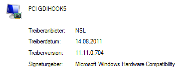

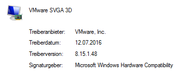

Im Gast werden 2 Grafikkarten angezeigt, siehe hier

Hast Du Dich mal gefragt, wo die "zweite Grafikkarte" herkommt?
Ist das ein vitualisierter, ehemals physischer Rechner?
Laut dem allerersten Hit bei G**gle nach "gdihook5" kommt der Hinweis "NetSupport Manager", was mir nach Fernsteuersoftware klingt. OK, wird durch den zweiten Suchvorgang nach "netsupport manager" bestaetigt...
Schmeiss' den Treiber mal raus; dann koennen wir uns weiter auf VMware-Seite unterhalten ;-)
Ansonsten probier' doch alles mal mit einer frisch aufgesetzten und gepatchten, aber nicht durch irgendwelche Software-"Zugaben" "verbesserte" VM mit Win7 aus.
Wenn mit der dann alles wie erwartet funktionieren sollte, hast Du gleich ein Vergleichsmuster, das Du mit einer, die Probleme bereitet, gegenchecken und Unterschiede herausarbeiten kannst.

OK, habe diese ominöse Grafikkarte entfernt und bisher konnte ich noch keine Nachteiligen Folgeerscheinungen feststellen. Aber mal abwarten wie es sich beim nächsten Neustart verhält.
Ist eine rein virtuelle Maschine und die VM wird durch Softwaremanagement-Software (DX-Union) verwaltet und das NetSupport benötige ich für den Zugriff auf die firmenweiten Rechner.
