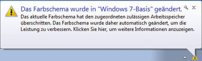

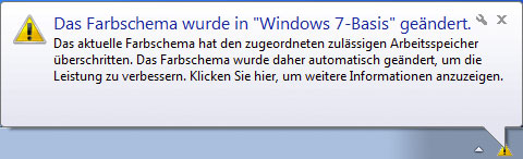

Mit etwas Glück sehe ich dann einen Windows-Bildschirm und kann mich dann anmelden. Auch bekomme ich nach dem anmelden an windows immer eine Meldung das "Farbschema wurde in Windows 7 - Basis geändert". Warum auch immer.

Zum persoenlichen Verstaendnis steht die Ursache der Fehlermeldung gleich im Text unter der "BILD"-Ueberschrift zu lesen ;-)
"Das aktuelle Farbschema hat den zugeordneten zulässigen Arbeitsspeicher überschritten."
Fuer die in der VM gewaehlte Aufloesung und Farbtiefe reicht der konfigurierte Grafikspeicher nicht aus.

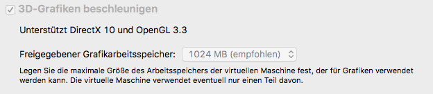

was bei 4GB RAM ????
und WOOO kann ich den Grafikspeicher anpassen ????
Unter Grafik sehe ich 1 GB freigegebener Grafikarbeitspeicher !!!!

Einstellungen fuer die Virtuelle GraKa findet man (eingeschraenkt) in den VM-Einstellungen unter "Display", und ansonsten direkt in der .vmx-Datei.

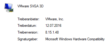

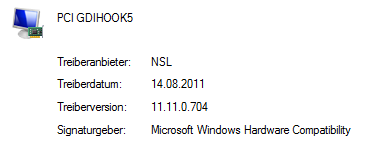

Im Gast werden 2 Grafikkarten angezeigt, siehe hier

Hast Du Dich mal gefragt, wo die "zweite Grafikkarte" herkommt?
Ist das ein vitualisierter, ehemals physischer Rechner?
Laut dem allerersten Hit bei G**gle nach "gdihook5" kommt der Hinweis "NetSupport Manager", was mir nach Fernsteuersoftware klingt. OK, wird durch den zweiten Suchvorgang nach "netsupport manager" bestaetigt...
Schmeiss' den Treiber mal raus; dann koennen wir uns weiter auf VMware-Seite unterhalten ;-)
