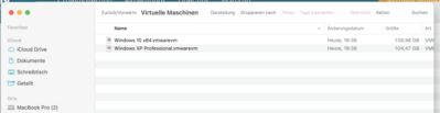

Bitte sehr. Warum möchtest Du den Inhalt sehen?
Beiträge: 13039
Re: [solved]Das Einschalten des Moduls Disk ist fehlgeschalgen
Beitragvon irix » 19.12.2024, 09:18
Mir waere es lieber wenn du mir ein "ls -alh" schickst. Ich vermute das Fusion im Vergleich zu WS und ESXi ja anders tickt wegen OSX aber hier muesste geschaut werden wo denn der Rest der VMs liegt. Es fehlen die Konfigurationsdatei, BIOS und die Logs einer jeden VM die du hast.
Wenn du dir diesen geloesten Thread anschaust dann haettest du gesehen das in diesem Falle das manuelle loeschen der Dateisperren die Loesung war.

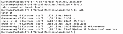

Beiträge: 7
Registriert: 18.12.2024, 18:55
Beitragvon UliTs » 19.12.2024, 20:59
irix hat geschrieben:Also mach ein terminal auf und dann
cd /
cd <path>
Dann sehe ich meines Erachtens das Gleiche:

Beiträge: 13039
Beitragvon irix » 19.12.2024, 21:06
Ja... und bei dir sollte es auch klingeln....
In deiner Ausgabe "ls -alsh" sieht man anhand des "d" ganz vorne das es sich um 2 Verzeichnisse handelt. In der Fehlermeldung beim Start kann man sehen das es da noch weitergeht und du vorher aufgehoert hast. Du must da noch rein wechseln... also cd "Windows XP Professional.vmware".

Beiträge: 7
Beitragvon UliTs » 20.12.2024, 14:32
Top! Danke!
Nach Verschieben der beiden lck-Dateien konnte ich die virtuelle Maschine wieder neu starten 8) .
