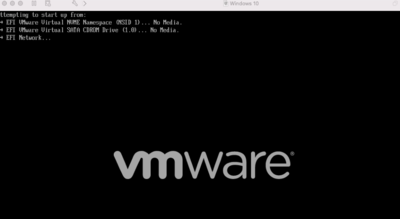

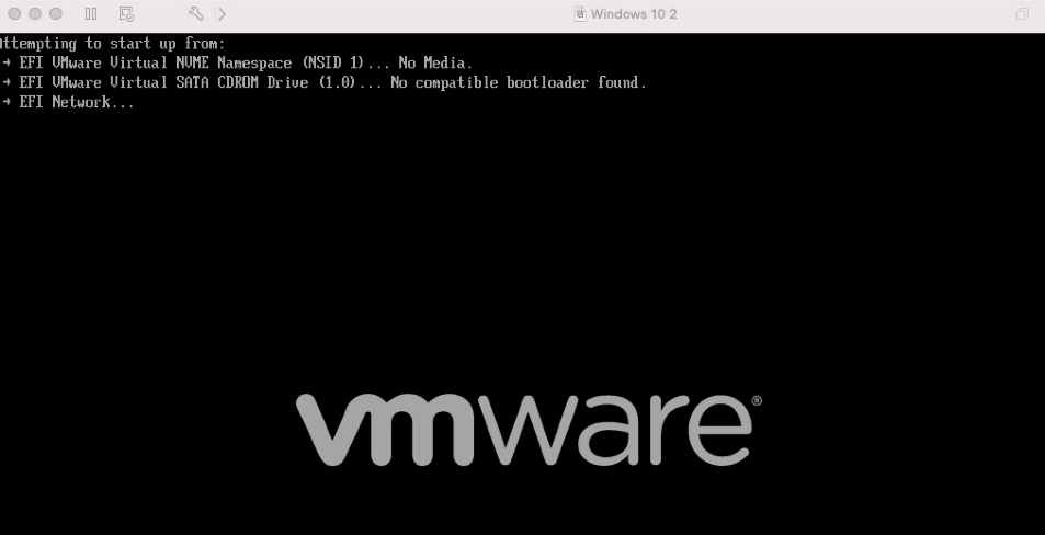

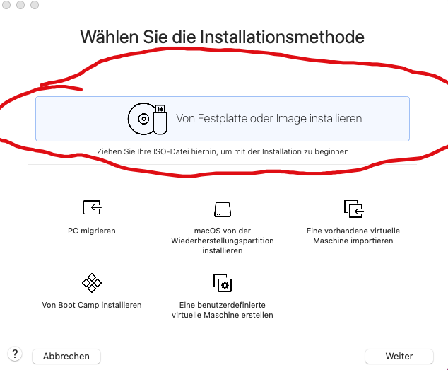

ich versuche seit 2Tagen auf meinem Mac Windows10 zu installieren über VMware Fusion.
folgende Info zu meinem Setup:
- macOS "Monterey"
- VMware Fusion 12.2.3
über uupdump habe ich mir ein geeignetes Win10 ARM64 ISO Image kreiert welches ich in die VMWare mittels Drag&Drop hinzugefügt habe.
Danach kann ich noch die Boot Firmware auswählen zwischen BIOS und UEFI (beide Varianten habe ich bereits mehrmals versucht).

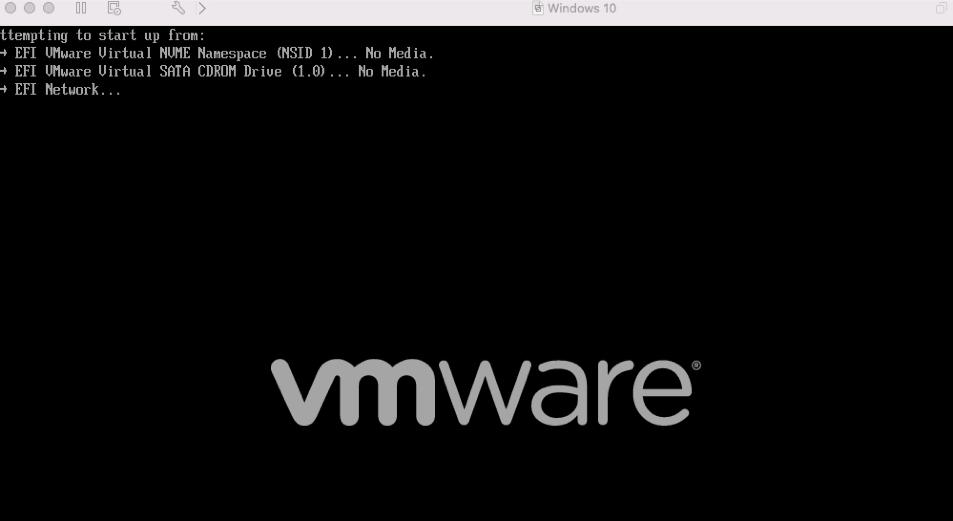

wenn ich dann auf starten gehe kommt immer folgende Fehlermeldung:
EFI VMware Virtual NVME Namescape ..............No Media
EFI VMware Virtual SATA CDROM Drive..............No compatible boot loader found
habt ihr einen Tipp für mich was ich hier noch ausprobieren kann?
Danke!

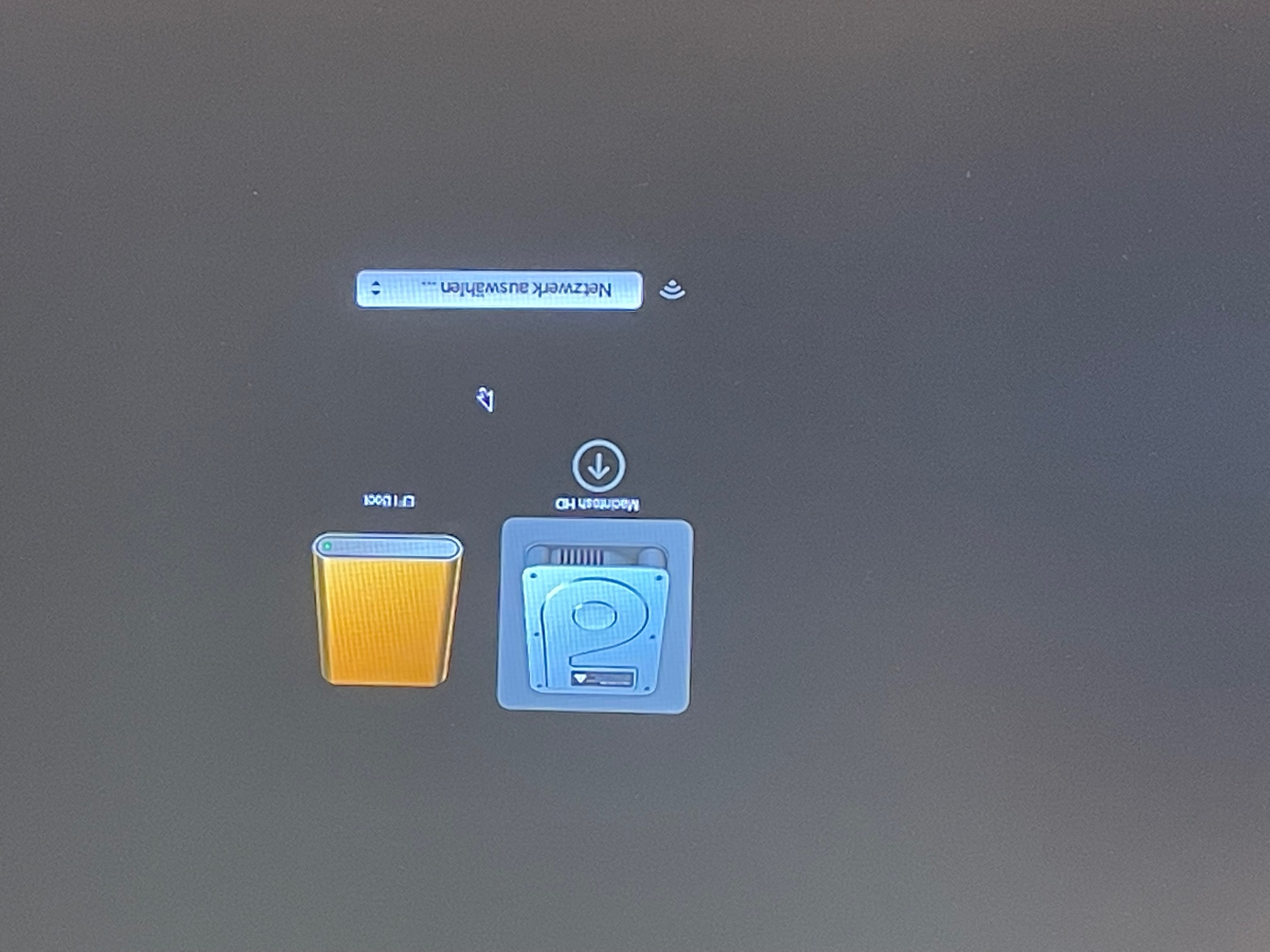

ich habe mir auf einen USB Stick die Win10 ARM Version mit Rufus bootable gemacht und wenn ich den mac hochfahre bleibt der Bildschirm schwarz.
nachdem ich mit mac noch nicht so gut auskenne, weiss ich leider nicht wie das Verhalten sein sollte...

Halte beim Booten des Mac die "Alt"-Taste gedrückt - wird das EFI-Bootmenü angezeigt und tauchen ein oder zwei zusätzliche Bootoptionen (Windows/"EFI Boot") auf?

O.K. - zusammen mit deinem x64-Bootversuch müssen wir davon ausgehen, dass zumindest der EFI-Bootloader deiner ARM-ISO in Ordnung ist.
Da deine ursprüngliche Anzeige ein EFI-Bootversuch ist, kann es eigentlich nur sein, dass die ISO nicht "richtig" eingelegt ist. Kann das sein?

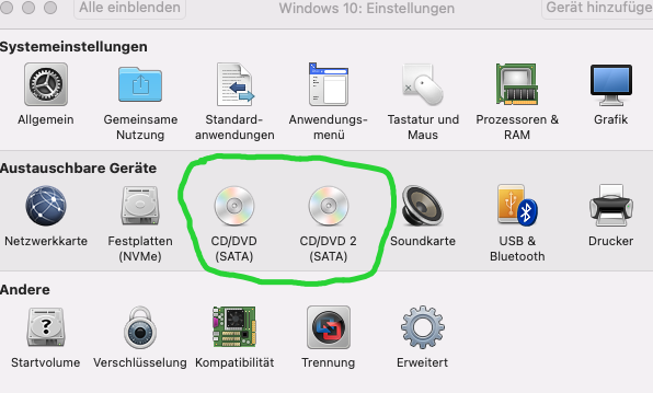

Bitte mal zum Testen "Eine benutzerdefinierte virtuelle Maschine erstellen" - vielleicht zeigen diese Dialoge, warum es letztendlich klemmt.

habe eine neue virtuelle Maschine angeleget....eigentlich "fast" die gleiche Rückmeldung, nur das nicht mehr "No bootloader found" steht sondern "No Media"
Re: MacOS Win10

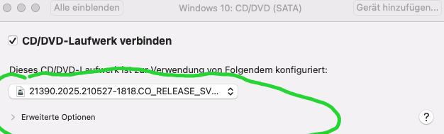

In dieser bitte die Einstellungen des virtuellen optischen Laufwerkes genau kontrollieren: Ist die ISO damit verbunden? Steht das Laufwerk auf (sinngemäß) "beim Start verbinden"?

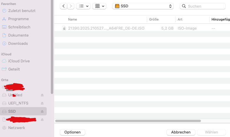

wenn ich ein virtuelles Laufwerk auswählen möchte....z.B.: die SSD wo das ISO drauf ist, kann ich zwar das Laufwerk wählen aber nicht die ISO auswählen??
...und ich kann auch nicht "WEITER" anklicken...
hast du das gemeint?
Re: MacOS Win10
Nein - wie in dieser Anleitung: https://www.sysnettechsolutions.com/en/install-windows-10-fusion/ Schritt 8/9.

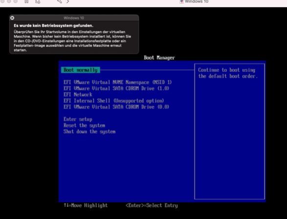

ich habe die Einstellungen jetzt so gemacht und konnte auch die ISO auswählen........wenn ich dann auf "Start drücke" kommt die Meldung "PopUp Fenster"
"Es wurde kein Betriebssystem gefunden"
würde das so aussehen wie wenn die ISO nicht bootfähig wäre??
Re: MacOS Win10
Das kann ich nicht so pauschal sagen. Was passiert, wenn du in diesem Boot-Manager einen der "SATA CDROM" Einträge anwählst und "Return" drückst?

Re: MacOS Win10
Win10-ARM wurde ausgehend von https://communities.vmware.com/t5/Fusion-for-Apple-Silicon-Tech/Windows-10-arm-M1-mac-for-the-love-of-god-help/td-p/2887657 von Winzigweich zurückgezogen und durch Windows11-ARM ersetzt. Der VMware-Link enthält auch einen weiteren Link ins VMTN, worin weitere Tipps zu Windows-ARM unter Fusion gegeben werden.
