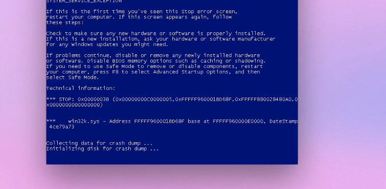

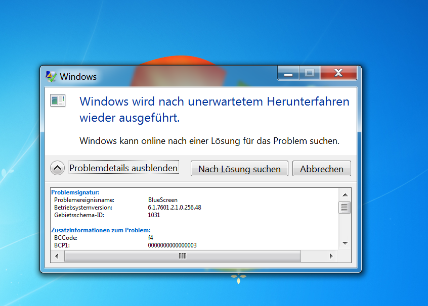

Angeschlossen tat ich die Virtuale Maschine von der internen Macintosh auf die externe Intenso SSD nachdem ich diese startete kam ich immer bis zum Windows Desktop und nach etwa 20-30 sekunden stürzte die VM ab .

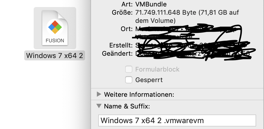

hier ist die Datei die ich verschoben habe eventuell sollte nun klar sein was ich meine

Ich musste mir aufgrund von Arbeiten eine Virtual Maschine zulegen , jedoch ist nun das Problem das ich das auf einen Macbook mache mit etwa 128GB , wodurch ich etwas eingeschränkt bin als Lösung wollte ich mir eine normale SSD Platte bei Amazon gekaufen eine nicht zu teuere aber auch nicht zu günstige , somit entschied ich mich für eine externe Intenso SSD .

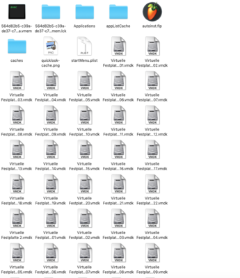

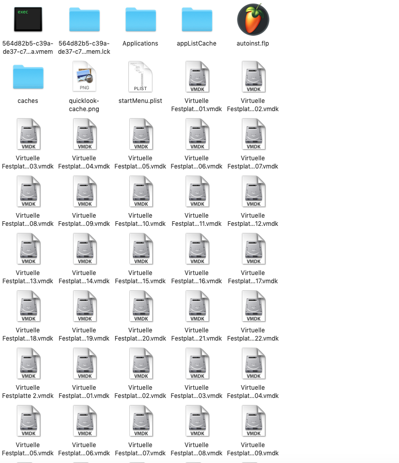

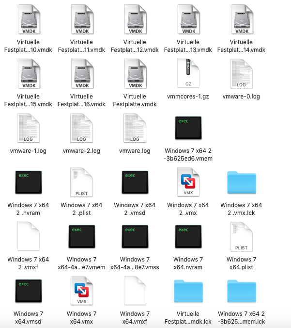

Zeig uns mal den Inhalt des bundles und das aktuelle vmware.log
Re: Fusion startet von externe SSD nicht
kompletter Ordner und ein teil der VM Logs :
die VM funktioniert tatsächlich wenn das VMBundle auf der internen noch installiert ist wenn ich die lösche und von der externen starten will kommt dann ein Bluescreen .

Das ist die letzte Zeile im angehangenen Log. Die VM läuft also aus VMware-Sicht noch, lediglich Windows hat sich mit einem BlueScreen verabschiedet.2020-03-13T21:41:23.641+01:00| mks| I125: SWBWindow: Number of MKSWindows changed: 1 rendering MKSWindow(s) of total 1.
Starte die VM mal bitte im Abgesicherten Modus von Windows, kommt der BSOD auch dort?
im abgesicherten Modus funktioniert er ohne Probleme

Ferio hat geschrieben:im abgesicherten Modus funktioniert er ohne Probleme
https://praxistipps.chip.de/win32k-sys- ... ehts_34765
Ob das so genau trifft aber ich würde mal klären ob die richtigen Treiber installiert sind uns chauen was im autostart so alles starten will .

nun es hat anscheind funktioniert das System einfach komplett zu Updaten hatte etwa 160 nötige Windows Updates , nachdem ich alles installiert habe hab ich die komplette VM in die SSD verschoben jedoch kam beim ersten Start eine Bluescreenfehlermeldung ohne einen Bluescreen , deswegen würde mich interessieren obs eventuell noch einmal auftreten kann u/o was es ausgelöst hat , da das System komplett geupdatet wurde bei weiteren Startversuchen danach gings ohne Probleme deswegen hab ich nochmal die Logs dazu gepackt es sollte höchstwarscheinlich der Anfang sein , da ich im nachhinein die VM nochmal etwa 3-4 neustartet habe um zu prüfen obs wirklich wieder funktioniert , weil es tatsächlich manchmal ging und manchmal nicht .

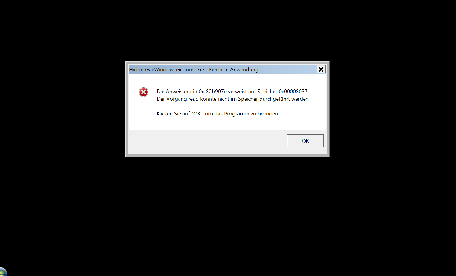

Anscheind kommt die Fehlermeldung bei jedem Neustart der VM hab für die VirtualMaschine die ISO nochmal heruntergeladen , weil ich sie auf dem Mac durch zu wenig Speicherplatz nicht installiert lassen konnte die VM somit neu gestartet und es kommt beim ersten Start wieder ein Bluescreen ich komm in den Bereich wo ich das System im Abgesicherten oder im normalen Modus starten kann ich wähle den normalen aus und es funktioniert wieder neben den Bluescreen öffnet sich aber auch die Konsole von meinem Mac wenns nötig ist kann ich die Logs ebenso reinposten , da sollte aber nichts interessantes stehen sonst sind hier die Logs der VM sollten eigentlich genau die gleichen sein wie beim letzten Upload , da genau das gleiche passiert ist ...
