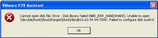

ich möchte einen Win98 virtualisieren.
Wie ich das mit P2V verstanden habe, boote ich den Win98 Rechner mit der P2V Bootdisc und vergebe ihm dort eine IP
Dann fahre ich einen WinXP Rechner hoch, starte dort P2V Application und nenne ihm die IP des Win98 Rechner (die ich eben angegeben habe).
Soweit, so gut, dann sehe ich auch im P2V Assistent die Festplatte des Win98 Rechners. Wenn ich dann diese clonen will erhalte ich folgende Meldung:
Dies war erstmal nur ein Test, denn wenn ich unseren tollen Win98 Rechner in der Produktion clone darf zeitlich nichts schief gehen.
Hierbei habe ich eine WinXP VM als Source benutzt und ein clone dessen für den P2V Assistant. Wieso erhalte ich die Fehlermeldung?

Erste Vermutung waere: das W98 laeuft von IDE Disk, und das ist nicht supported. Generell wuerde ich mal auf http://www.vmware.com/support/p2v21/doc ... atrix.html schauen, W98 ist fuer P2V nicht supported. Als Gast-OS auf dem ESX auch nicht. http://www.vmware.com/support/guestnotes/doc/

AFAIK funktioniert P2Vs imaging tool nur mit NTx - also Windows-versionen mit boot.ini
Nimm ghost und restore in eine SCSI-vmdk.
Versuch nicht diese zu booten sondern lass direkt von CD eine Installation in den selben Ordner durchlaufen.
Danach: Daumendruecken ;-)
