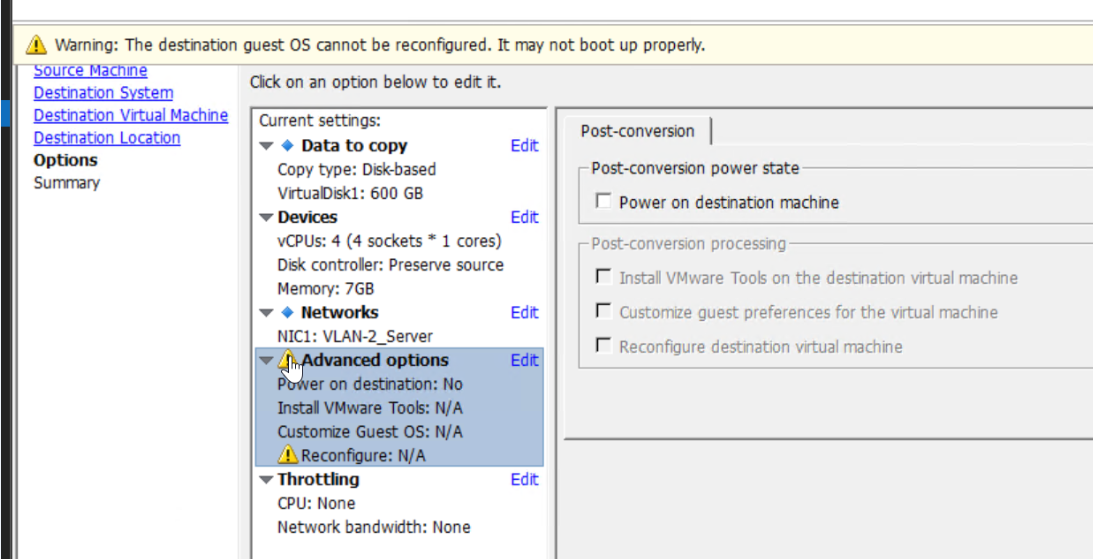

Bereits vor der Migration erhalte ich folgenden Warnhinweis:

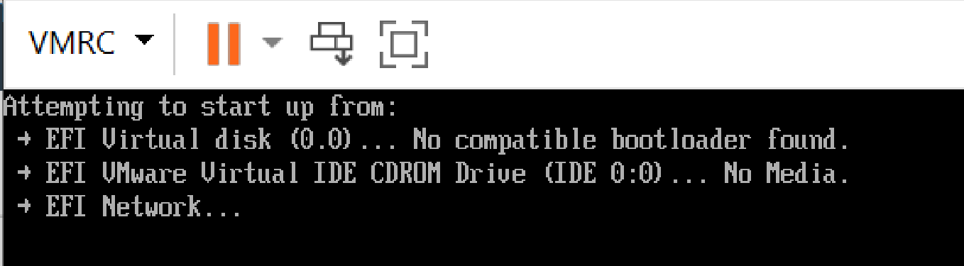

Nach der Migration erhalte ich folgende Fehlermeldung nach dem ersten Bootvorgang:

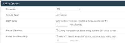

Die Boot-Option habe ich bereits geändert, jedoch ohne Erfolg:

Die Warnung selbst ist nicht schwerwiegend, aber in deinem Fall korrekt: Das Ziel-OS bootet nicht mehr.

Da es eine Gen2-Hyper-V-VM ist, ist EFI auf jeden Fall richtig und kann auch nicht ohne weiteres geändert werden.
Dass die konvertierte VM nicht bootet, bedeutet, dass die EFI-Systempartition nicht kopiert oder verändert wurde.
Überprüfe in den Konvertierungsoptionen (falls möglich), dass alle Partitionen unverändert kopiert werden. Sollte das der Fall sein, muss der EFI-Loader im ESXi die EFI-Partition auch finden können.
