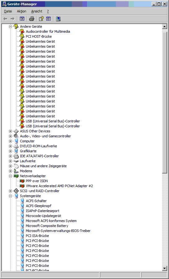

Hi Ulli,
ich weiß zwar nicht, wie man die VMware Tools installieren kann, wenn die VM nicht läuft. Bei mir ist dann der Button für die Installation ausgegraut aber ich habe jetzt bemerkt, das ein Versionsupdate durchgeführt werden soll, da das Acronis eine VM 4.0 erzeugt hat und ich aber VM 6 benutze. Das habe ich gemacht und jetzt fährt der Rechner hoch, allerdings kommen immer noch die Treiberinstallationen zu Hauf.
Nun habe ich die alle installiert, was natürlich nicht ging weil die Hartware ja nicht mehr existiert, dann neu gestartet und die VM fährt nun seltsamer Weise auch wieder hoch ohne Absturz.
Da wäre das Ziel fast erreicht, allerdings kommt jetzt immer wieder die Installation aller Treiber nach jedem Neustart.
Ich habe die Treiber deaktiviert aber trotzdem ich den Haken entfert habe das er noch einmal nach diesen Treibern suchen soll, tut er es immer wieder.
VMware-Tools habe ich auch installiert allerdings als die VM hochgefahren und alle Treiber durchgelaufen waren.
Ich habe nun Mittlerweile zig mal z.B. PCI-PCI Brücke im Gerätemanager.
Kann man diese Treiber installation irgendwie unterbinden?
Dann wäre ich eigentlich zufrieden, egal ob im GM ein paar fremde Treiber stehen.
Herzlichen Dank.
mfg
Hans
Herzlichen Dank.
mfg
Hans

Hi Ulli,
erstmal vielen Dank für Deine Mühe.
Ich habe jetzt alles so gemacht wie Du es gesagt hast.
Die beiden vmdk in ein anderes Verzeichnis kopiert, eine neue VM (Version 6.5) angelegt, die vmdk-0001 als existing angegeben und gleich noch USB und Sound removed.
Nach dem nächsten Start ging leider die Treiber Orgie wieder los.
Also alle abgebrochen, deaktiviert und noch einmal neu gestartet, aber leider ohne Erfolg (also abermals die Treiber).
Das OS will jetzt auf alle Fälle immerhin eine neue Aktivierung
Kann man da irgend etwas gegen die Treiber Orgie tun?
BG
Hans
