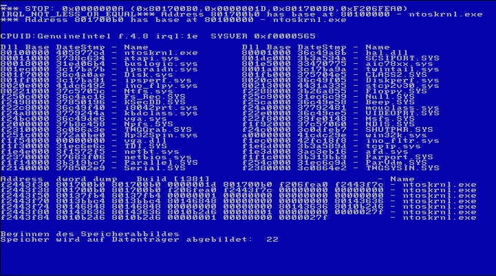

ich habe eine alten IBM Windows NT-Server (IBM-Raid-Controller) mittels vmware-Converter auf Virtual-Infrastructure 3 (ESX 3) konvertiert.
Die virtuelle Maschine startet auch bis zum Anmelde-Diaglog. Danach kommt ein Bluescreen mit ntoskrnl Fehlermeldung. Danach reboot.
Hat jemand eine Idee?

Beitragvon Tango1976 » 11.10.2007, 08:52
*** Stop: 0x00000A (8x8009
IRQL_NOT_LESS_OR_EQual .........
ntoskrnl.exe .....
*** Adress 8017.. has base at 80... - ntoskrnl.exe
