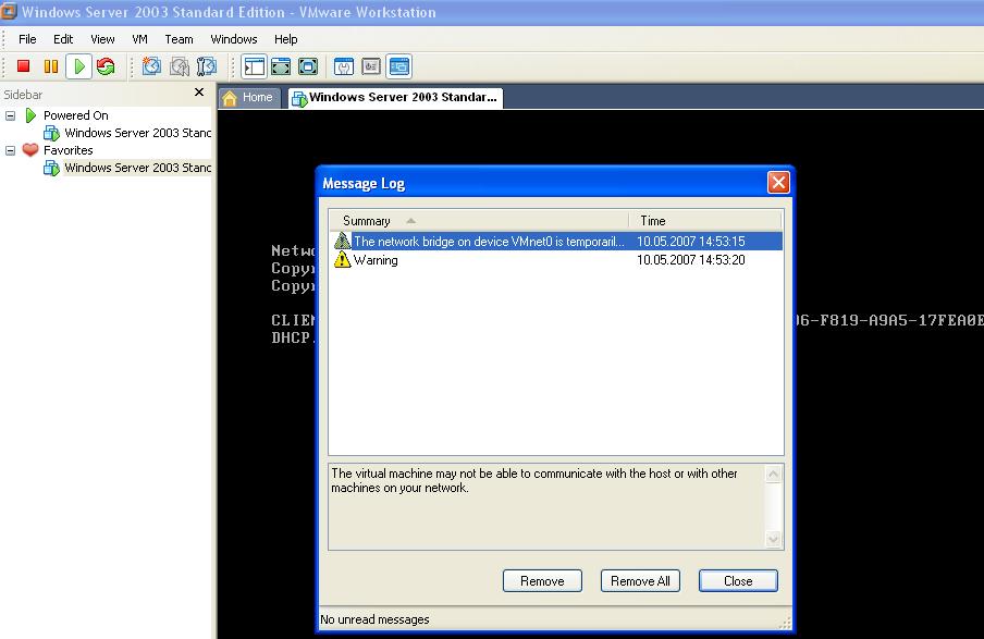

Beitragvon m_0781 » 10.05.2007, 14:57
Sorry, wenn ich erst jetzt wieder schreibe.
Im Anhang steht die angezeigt Fehlermeldung. Die kommt schon allein beim Versuch, ein neues Gastsystem zu installieren.
m_0781
Beitragvon continuum » 10.05.2007, 15:48
Das ist kein Fehler sondern eine Statusmeldung.
Zur Zeit wenn du die VM startest ist die Netzwerkkarte an die du das vmnet0 gebridged hast nicht aktiv.
