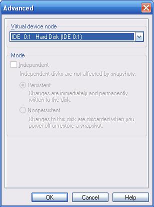

habe es heute nocheinmal probiert...
Aber bei mir ist der Button für Independent grau :(
(Siehe Anhang).
Die Maschine ist komplett aus.
Danke für Eure Hilfe,
Kesa
Beitragvon continuum » 03.04.2007, 20:02
Dann hast du sehr wahrscheinlich noch einen snapshot fuer diese Platte oder ein vmx-eintrag der das verursacht.
