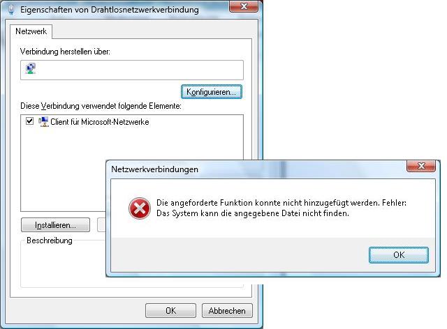

Hallo
Mein Hostsystem ist Vista.
Ich hatte VMware 5.5 drauf, wollte es deinstallieren ging nicht, also alles von Hand entfernt bis die Neuinstallation von Workstation 6.0 Beta lief.
Lief soweit OK aber leider nicht das was ich machen wollte, also habe ich es wieder deinstalliert, was nicht ohne Probleme ging.
Leider hat VMware mein System in einigen Dingen abgeschossen.
Vieles habe ich wieder hinbekommen, aber leider verschiedene Netzwerk Sachen nicht.
Das Netzwerk über Wlan und Kabel läuft zwar, aber ich kann keine neuen Treiber installieren und in den Eigenschaften fehlen alle Protokolle, Dienste usw. lassen sich auch nicht installieren.
Name der Netzwerkkarte wird nicht angezeigt, einstellungen auch nicht möglich usw.
Wie kann ich das wieder hinbekommen?
Jemand irgendwelche Ideen?
Kann die Netzwerk Geschichte bei Vista einzeln neu installiert werden?

Beitragvon Meteorman » 09.01.2007, 15:54
Hallo
Dieses Tool habe ich dort nicht gefunden.
Aber Mittlerweile habe ich Vmware ja soweit vom System, es bleibt nur Das Probmit dem Netzwerk.
Kein hinzufügen von Diensten, Protokollen möglich.
Kein neuen Treiber möglich.
Kein Ändern der Einstellungen möglich.
Laufen tut alles soweit.
Anbei mal zwei Bilder
meteorman

Beitragvon Meteorman » 09.01.2007, 19:45
Hallo
Jo jetzt habe ich das Tool gefunden und gestartet.
Mein Problem mit der Netzwerksache ist natürlich nicht weg und VMWare werde ich mit Sicherheit nicht noch mal installieren.
