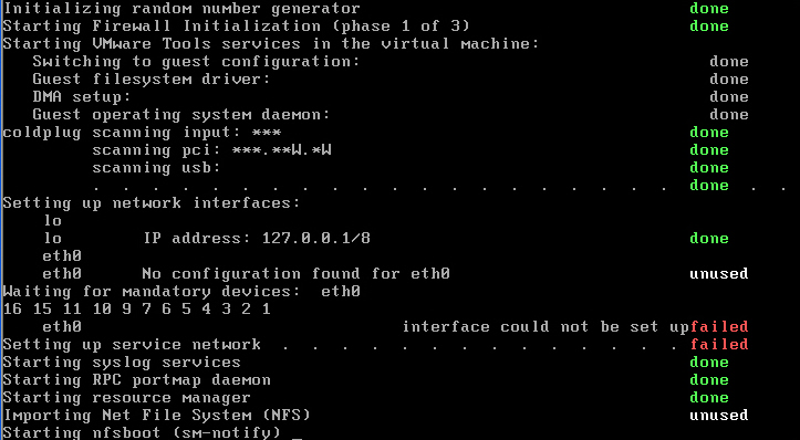

Beim Start eines SLES9 wird angezeigt, dass keine Konfiguration für eth0 gefunden wird (vmware1.jpg) und dadurch das interface nicht gestartet werden kann.
Ohne das Interface bekomme ich keine dhcp über NAT die ich aber brauche. :(
Ich habe die Netzwerkkarte bereits auf dem gast entfernt und neu eingerichtet. Half aber auch nichts.
Einstellungen:
Host: Windows XP SP2
Gast: SLES9
VMNet8 = NAT
dhcdp-server gestartet
Kann jemand weiterhelfen?

welche virtuelle hardware hast du denn "verbaut"? (ich vermute die vmxnet) im schlimmsten fall, einfach auf die vmlance zurückstufen - die wird auf jeden fall erkannt. allerdings ist das nur eine 10 mbit-karte. alternativ nimmst du eine e1000 - ich weiß aber nicht, ob der sles9 die schon kennt.

Ich würde eher tippen, das der Gast keine IP per DHCP bekommt. Du hast ggf. mehrere DHCP-Server am Start. VMWare bringt einen mit. Das ist ein Service im Windows XP, schalte den mal ab (deaktiviert oder manueller Start und stoppen).
Ggf. bringt das ja was.

Also Hardwaremäßig findet er die Karte als eine AMD PCnet-Fast 79C971 und hat diese im YAST vermerkt. Nur beim Start findet er keine Konfiguration für eth0 obwohl diese eigentlich da sein müsste. Daher bekommt der Gast über dhcp keine IP-Adresse zugewiesen.

Fehler ist behoben.
Der Modulname der Netzwerkkarte war nicht der richtige.
Es musste "pcnet32" sein. Jetzt ist auch die Konfiguration für die Netzwerkkarte
da und der Gast zieht sich über die dhcp seine IP-Adresse.
